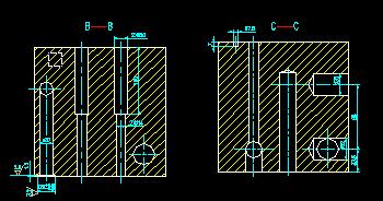

[已解决] 设计阀块的问题啊

阀的泄油口可以和回油口连在一起,但前提条件是你回油口上的背压有没有,泄油口最好不要有背压
发表于 2008-6-13 13:00:25 | 显示全部楼层 来自: 中国四川自贡
回油T口是总的回油口,如各种换向阀类的T口
; N; w+ z$ |  c" R: q$ p而溢流阀的回油口建议最好单独回油.否则要考虑是否有背压存大.# \1 P' `! I: L1 |+ j% T5 e
楼主,不要怕哈,有问题直管问.大家都是菜菜..

9 p. Q5 O0 f  Y! q( E单独回油的图

发表于 2008-7-27 13:21:41 | 显示全部楼层 来自: 中国浙江杭州
回油没有背压的话一条管路回油,回油有背压的话,阀会工作不正常,

我前一段时间在北京一个液压件厂实习,具我的了解,其实目前我们国内生产的各种液压阀设计原理基本上都是一样的,所以我个人认为最简单的办法就是在条件允许的情况下就是买个你想要研究的阀块,回去后在技术人员的指导下,研究研究。当然如果要是想搞创新的话,必须要有扎实的流体力学和液压原理基础才行。
发表于 2008-7-28 08:49:58 | 显示全部楼层 来自: 中国上海
的确,最好是把原理贴出来,专门针对你的原理分析。或者干脆买标准的阀块。这么讨论没有针对性的,分析出来的只能和教材差不多。离你需要的差很远。
发表于 2008-7-28 08:56:52 | 显示全部楼层 来自: 中国安徽合肥
溢流阀泄油口直接回油箱,应该是没有背压的吧?
发表于 2008-7-28 11:18:37 | 显示全部楼层 来自: 中国北京
看你溢流阀在系统的作用,作为安全阀使或是压力要求不严、回油管路不长时回油可以和系统的回油管路一起回油箱,因为回油管路在系统工作时不稳定溢流阀溢流压力不稳定,这要看你的系统情况决定了,总归多一个油管也很麻烦的
