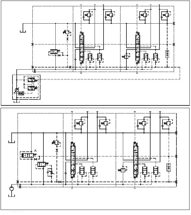

看了点多路阀发面的资料,弄不清楚什么是开中心,闭中心,他俩都有什么差别的啊?分别应用在什么场合呢?
发表于 2008-6-13 14:22:14 | 显示全部楼层 来自: 中国河南信阳
负载敏感阀有开中心和闭中心,常规多路阀不知道有没有,在负载敏感阀中,定量泵一般用开中心多路阀,主要特点是多路阀各阀芯处于中位时,泵卸荷;闭中心的多路发用在变量泵为液压动力源的系统中,因变量泵输出流量能几乎为0,所以负载敏感阀一般要配合负载敏感泵一起来使用,比较节省功率。
 楼主| 发表于 2008-6-13 16:36:13 | 显示全部楼层 来自: 中国浙江杭州
开中心和闭中心负载敏感阀在结构上有什么区别吗?
发表于 2008-6-13 17:01:59 | 显示全部楼层 来自: 中国湖南长沙
如2楼所说,主要是泵侧阀块的区别,
( a3 j' l" \  H; w* G! B对于开中心的阀块,其基本阀块中的LS信号被引入卸荷阀一端,当有负载时,此卸荷阀会关闭,液压油进入执行机构。
/ g: m0 Z; F7 w1 |3 n/ G9 U0 D$ E对于闭中心,LS信号被引入泵,来控制斜盘的倾角,使系统提供负载需要的流量。

四楼所说的卸荷阀应该就是三通压力补偿器吧?“当有负载时,此卸荷阀会关闭,液压油进入执行机构”是什么意思啊?
发表于 2008-6-14 09:01:41 | 显示全部楼层 来自: 中国上海
我感觉四楼的意思也就是关键在原理上的区别。呵呵/ c6 x4 K! B. W' G5 W7 Q, L
用图说话最好; w9 r/ P* s& D. l& ^& B& H
不知道我发的图和这个相关不相关。我也是刚接触这类东西! T: u6 B. r+ M* K& X; E# Z

其实闭中心用变量泵代替了开中心的三通压力补偿器+定量泵; W+ U! R0 ]+ k  G4 M7 L9 N
抗饱和林德的LSC和 力士乐 LUDV是另外一回事了!

曾看过样本.就多路阀本身.可不可以由开中心改为闭中心.有谁改过.
发表于 2009-1-19 23:36:02 | 显示全部楼层 来自: 中国山西大同
学习中,大家继续讨论
发表于 2009-1-21 10:17:20 | 显示全部楼层 来自: 中国广东深圳
原帖由 cn9696 于 2009-1-19 22:54 发表 http://www.3dportal.cn/discuz/images/common/back.gif
/ L& [1 {) H( ]. \曾看过样本.就多路阀本身.可不可以由开中心改为闭中心.有谁改过.
* F- T6 |: B: ]+ X6 D7 H  M- l
丹佛斯pvg32可以改,加个堵头就行了
发表于 2009-1-22 16:22:06 | 显示全部楼层 来自: 中国天津
丹佛斯pvg32加堵头.堵头是阻断一处内部油路吗.楼上朋友改后效果如何.

LS就是负载与传感的缩写。LS信号就是外负载的反馈压力信号。

开中心和闭中心是指阀的中位机能,闭中心阀中位时闭的出口是封死的,开中心不封死。开中心利用的阀的节流调速,0 `6 }+ J; L* {# l& l& g- i
闭中心用的是负载敏感LS(load sense)系统。

开中心多路阀一般是六通阀,闭中心多路阀四通阀。。。开中心具有微动特性,随着手柄的输入系统压力升高,闭中心主要用于负载敏感系统,又阀控负载敏感和泵控负载敏感两种系统。。。
