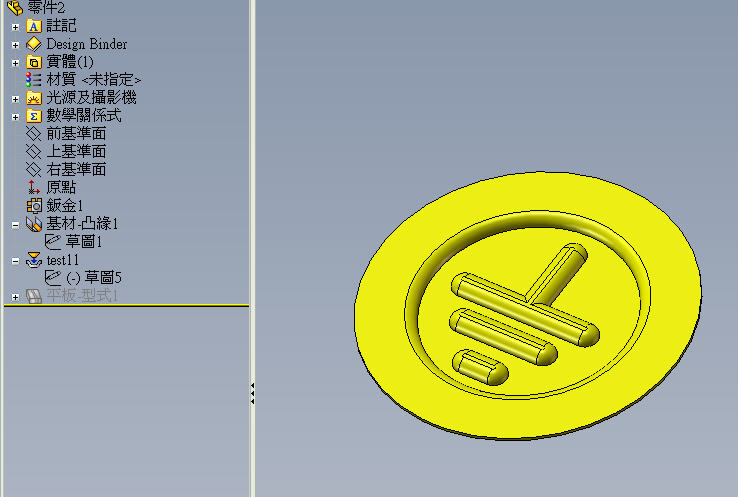

发表于 2008-6-13 14:58:04 | 显示全部楼层 来自: 中国江苏泰州
猜了一下
楼主是不是要这样啊

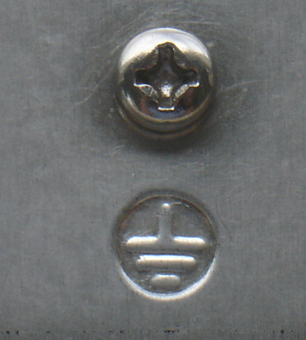

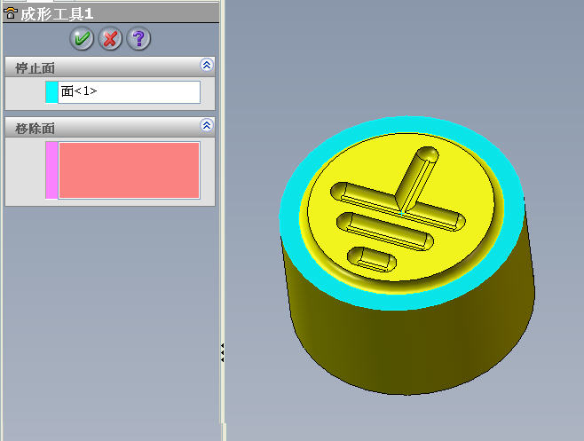

我是想做个成形工具,在钣金压下后,认接地符号突出来,旁边的凹下去。我的成形工具是不是停止面或去除面什么做的不对,我就搞不清楚了。要在钣金上做成的效果图是如下: DSC02115.jpg
发表于 2008-6-14 10:47:04 | 显示全部楼层 来自: 中国江苏泰州
那楼主可以试着把周围的红色改成其他颜色看看.因为红色是切除的意思啊

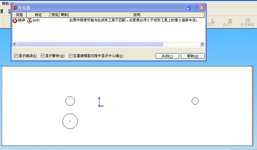

 楼主| 发表于 2008-6-14 11:10:22 | 显示全部楼层 来自: 中国福建厦门

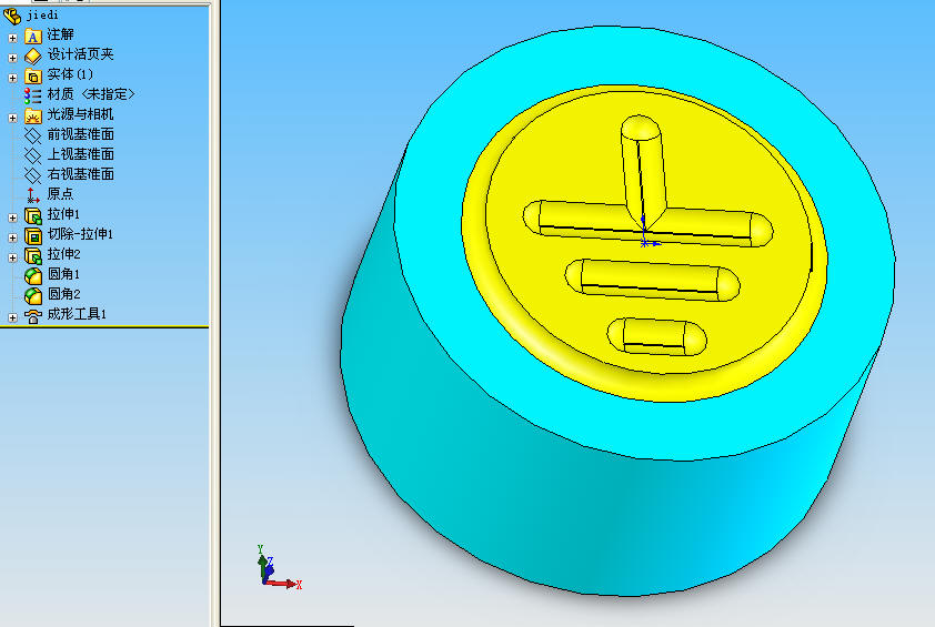

 楼主| 发表于 2008-6-16 17:16:00 | 显示全部楼层 来自: 中国福建厦门
回复 13# 的帖子
8 s/ [% [# N6 g* i( ^我的钣金厚度是0.4mm的。下面那个是我做的成形工具,请帮忙看下,哪有问题。 jiedi.rar (87.62 KB, 下载次数: 10)

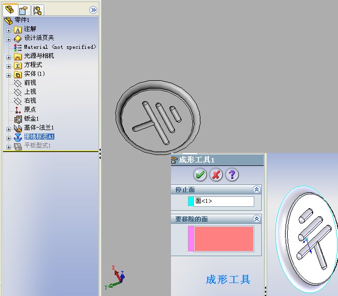

发表于 2008-6-16 17:59:13 | 显示全部楼层 来自: 中国广东中山
另一做法:
( d: f) Q$ F2 |# E 1.png
# w2 X5 x/ M/ I0 k$ ^! i! @5 F4 r' U$ o
SW2007: 接地标志A.rar (96.58 KB, 下载次数: 32)
 楼主| 发表于 2008-6-26 08:31:13 | 显示全部楼层 来自: 中国福建厦门
楼上大虾,谢谢你的解答,不过我用的是2006,打不开怎么办呀。!!
