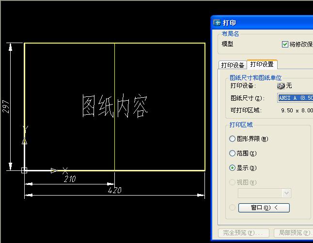

我的打印机只能打印A4纸,我想打印A3的图纸,怎样平分成2部分打印啊,图纸中心怎样找啊

用窗口模式,打多一点。

 楼主| 发表于 2008-6-13 15:08:05 | 显示全部楼层 来自: 中国山东青岛
窗口模式?能说的详细一点吗.我是新手
发表于 2008-6-13 15:16:53 | 显示全部楼层 来自: 中国浙江宁波
首先标记A3图纸的平分点,打印时选择窗口,选择时分别选择A3图的一半为窗口(以平分点为界)

分成两张打印
& _  A# {* m/ e7 j# V6 e) m$ g在图纸中间画根线
* d. t! z$ _0 I8 p' k然后打印用窗口( m1 I8 Y: {+ E
两张好了之后就透明胶组合起来

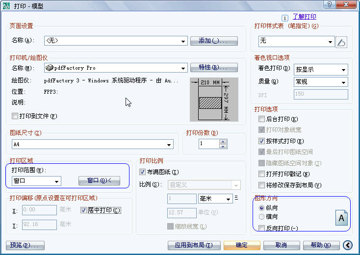

发表于 2008-6-14 18:07:47 | 显示全部楼层 来自: 中国广东汕头
如图,把A3的图纸进行两次打印,打印时在打印窗口中选择“窗口”,然后到绘图区中选择A4的尺寸部分进行打印。

 楼主| 发表于 2008-6-16 09:52:30 | 显示全部楼层 来自: 中国山东青岛
我在打印的时候,使用窗口,在框图的时候,图中心出现一个小三角 ,提示为中心线,我就是利用中心线打印(可惜我不会截图,要不我就可以截一个图,让各位老师看看对不对了)

发表于 2009-4-7 13:08:12 | 显示全部楼层 来自: 中国江苏苏州
很重要的,打印比例要一致
不能像四楼那样选择布满图纸。如果不一致的话,
8 X" W" o/ W: r+ u7 S+ T# L两张图纸不能粘在一起的
