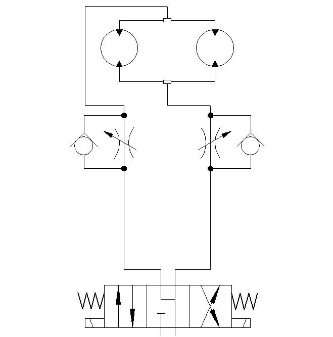

叠加式单向节流阀好像很多用于调节液压缸速度的,有没有谁用它试过去调节马达转速的,不知道效果怎么样

控制马达的速度采用旁路节流效果会好些.
/ H! ?3 `3 x+ O0 x1 M1 X; x+ N进油和回油节流调节刚性大,不适宜控制速度高的执行元件.
发表于 2008-6-16 22:04:29 | 显示全部楼层 来自: 中国湖北鄂州
我们单位的液压马达大多是双单向节流阀加制动阀的配制。如果马达不怎么要求同步,或没有低速要求,效果还可以。

只是需注意节流阀的通径和系统流量的匹配问题,及制动冲击
发表于 2008-6-20 16:13:37 | 显示全部楼层 来自: 中国上海
制动阀就是马达AB口之间可以互相溢流的顺序阀,在小负载的时候使马达制动。大负载又防止马达过压损坏,称呼不同而已。
