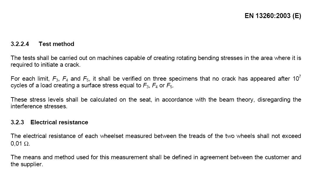

[讨论] 火车轮对为什要电阻试验检测
发表于 2008-6-13 15:18:12 | 显示全部楼层 |阅读模式 来自: 中国山西太原
看到轮对欧洲轮对制造标准中有一条为电阻试验(如下第3.2.3条)。) `5 i1 S7 ^' w# J+ q% V$ y2 |
谁知道为什要做这个实验?

可以说这是一条电力驱动火车,电力驱动火车是用直流电驱动的,负极就是铁轨。为什么要用直流电:1  安全,2  调速范。. I) u- L7 L' Z/ N

谢谢!但是,好多电力驱动的火车都在车顶都有正负极,没听说轨道是负极啊?难道是地线?还有调速范是什么意思?

火车轨道就是电线 而且高压

发表于 2009-12-16 08:07:07 | 显示全部楼层 来自: 中国山东济南
很简单的问题,因为铁路信号要通过轮对将两条钢轨连接起来进行闭路接通的,而且为低压信号因此电阻必须要小降低损失

发表于 2010-1-11 12:19:57 | 显示全部楼层 来自: 中国吉林长春
要求轮对的电阻不能超过一个规定值,比如说0.01欧,最终的目的应该是避免轴承损坏的。因为一旦车辆出现转向架导电的现象,设计者希望的结果是电从一个轮子导向另一个轮子,而不是通过车轴端部的轴承导向铁轨,那样轴承会损坏的。

请问上边哪个解析是正确的?
( ]2 Q  B$ u$ T我很想知道.
 楼主| 发表于 2010-11-30 18:59:55 | 显示全部楼层 来自: 中国山西太原
最新解释,电阻试验是为了确保轮对的电阻较小,电流流经车轮,而非轴承,防止轴承电腐蚀。! U# s" e8 T1 [$ u. X$ z, ]
各位有和高见?
发表于 2010-12-8 14:22:04 | 显示全部楼层 来自: 中国山东青岛
不全对吧,电阻试验的结果可能是轮对的电阻值比较小,其目的也有保护轴承不发生电腐蚀的因素,但这不是主要原因,主要目的还是因为轮对是两个车轮和一根车轴冷压而成的,电阻试验主要是检验车轮和车轴的配合面是否密贴了,如果不密贴就会反映出来电阻较大,不密贴的轮对出厂以后会有非常的大的安全隐患的。
 楼主| 发表于 2011-8-25 16:24:16 | 显示全部楼层 来自: 中国山西太原
10# huazi166 % u: b5 b5 ^- D9 `/ k% {9 W: t
8 z/ Q* z3 z' v4 A' P8 n这个我只能用实践推翻你,我将车轮挂在车轴上,并不是压上,就是挂上,此时轮子非常容易与轴产生相对位移,此时测量电阻值,与我压装之后的电阻值非常接近,可以说没有任何变化。% r8 R' J, p! N; T$ F6 k$ m1 B: B
( N  S0 b& @3 ~9 i/ i. u% p关于腐蚀轴承的说法,为什么要小于0.01欧就不会有电流通过轴承呢?

这个应该是接地电阻,只有这样测量电阻才是有意义的。很少有安规会要求检测正负极之间的电阻的。& A2 G% Q  H* {" g8 F8 G6 W% j5 R
5 z- p+ W5 ]6 x; ]4 R
考虑的方向应该是如果电阻大会有任何安全的影响。而不是对于材料的防护。
