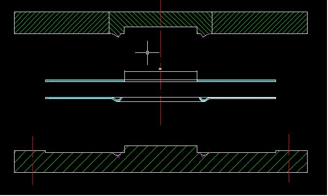

[求助] 圆环状的冲压模具内环尺寸怎么确定
发表于 2008-6-13 15:49:08 | 显示全部楼层 |阅读模式 来自: 中国北京
如图所示  Y' l# }/ z- J
中间的那个φ怎么确定?
8 c- `3 [8 i. b2 W取中性层的直径???  M/ Z) Y0 U$ T# g( z2 b" u
有什么依据

楼主可参看《冲压模具设计手册》里面的“毛坯尺寸的计算”。
发表于 2008-7-9 19:29:49 | 显示全部楼层 来自: 中国江苏苏州
可以用0.01745X中线层RX角度就得出你所要成型圆弧的展开尺寸,便可算出内圆的尺寸大小
