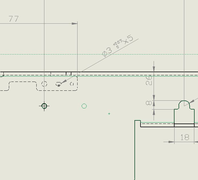

在slddrw中如何标注长圆孔,比如说3.2x5的一个销钉孔。需要加上中心线,然后写上3.2x5,该如何标注。
1 P. l" u+ e! ?7 X6 q* h具体地说,就是如何自动生成中心线,然后标注上3.2x5的尺寸?

 楼主| 发表于 2008-6-16 15:34:26 | 显示全部楼层 来自: 中国北京
如图中的3x5的长圆孔,我使用了这种方法给标注了。只是没有加上中心线,准备自己用草图线段画上得了。
6 |+ N8 D' |- w# v: \0 B/ n: Y5 n, ~$ y
但现在的新问题是:9 R7 c( V. [/ Z9 e7 p/ W4 h- _
1.如何把3x5变成水平的??0 C& g- V8 Z  w0 r' G& I- B
2.如何把长圆孔下部的那个草图点弄出不显示?
8 A/ Z8 E% I/ c9 k

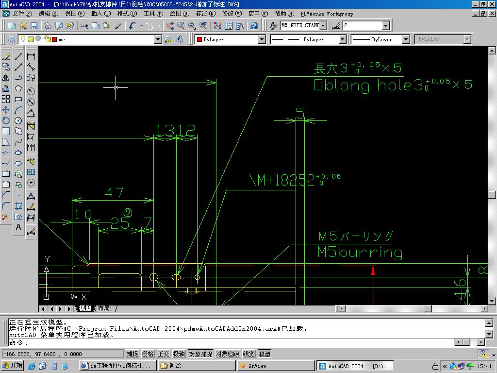

 楼主| 发表于 2008-6-16 15:43:23 | 显示全部楼层 来自: 中国北京
我希望标注成这种形式。两个孔中有间距,长圆孔的尺寸有指示。
% e; \' c* Q' b  `$ E' a9 r# i8 _, q
! o& G% A& N+ m9 R
( \5 W( K  u$ y图纸是日本的,没有整理,请大家原谅。9 U3 ~' E: R5 @6 N+ y3 J  v+ E
5 A2 n2 I- a6 c5 ^不知道说清楚没有。
