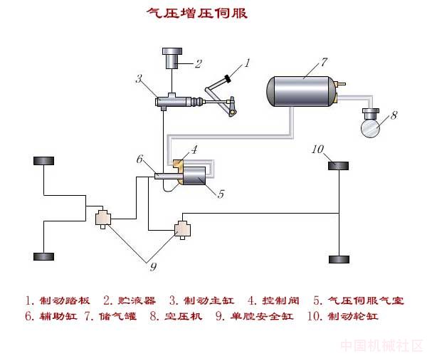

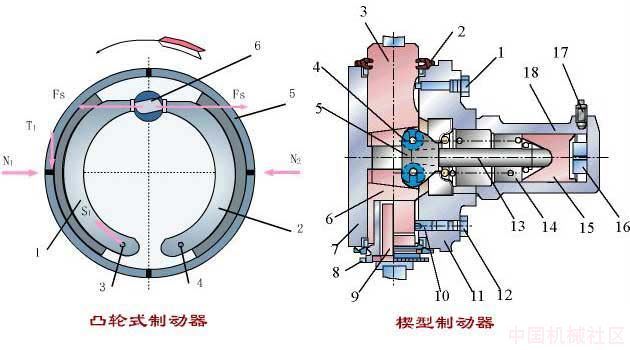

找到一个原理图,贴上来: K+ r$ y3 C% u+ k$ F; l* Z
+ v$ x! o1 B$ c/ h
仔细一看,不是需要的东西,请斑竹删除

半生缘 + 1 哪个图不是啊,请说明,或自行编辑时删除

看不太明白,可否解释一下
