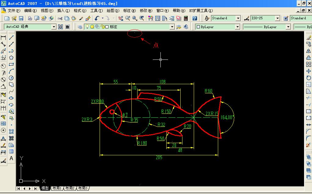

像这样因为一个点(圆心)而无法让图形充满屏幕,该怎么解决?谢谢

删掉咯。。不然你不能用双击鼠标中键来实现全屏显示的
发表于 2008-6-13 17:55:10 | 显示全部楼层 来自: 中国广东中山
还有一个办法就是把自己要的图素复制去一个空白的dwg文件里。。。就可以解决啦。。(记住不要把这点也选了)
发表于 2008-6-13 18:16:52 | 显示全部楼层 来自: 中国广东汕头
圆心点?是因为标注生成的一个标记点吧,解决这个方法就是确定标位置后把标注打散。
发表于 2008-6-13 18:24:22 | 显示全部楼层 来自: 中国广东梅州
半径或者直径产生的的点
. U( l! D+ u) `7 r5 r/ B* U7 @只要把标注的R或者%%c炸开就可以消除点
 楼主| 发表于 2008-6-13 20:37:45 | 显示全部楼层 来自: 中国广东深圳
非常感谢~~~~~~
