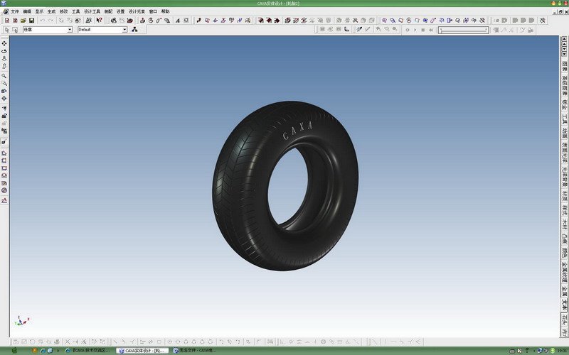

CAXA实体设计作的轮胎
发表于 2008-6-14 12:22:10 | 显示全部楼层 来自: 中国山东潍坊
怎么 设计的啊
发表于 2008-6-14 15:17:56 | 显示全部楼层 来自: 中国河北沧州
好漂亮的轮胎啊~~上面的轮胎纹是怎么画上去的啊,真实太厉害了~~楼主你的作品怎么渲染的这么美观呢?是否有什么秘诀啊,能否指点一二?
发表于 2008-6-15 01:08:09 | 显示全部楼层 来自: 中国广东
楼主能否告诉我怎么做上面的纹路的
发表于 2008-6-15 01:25:09 | 显示全部楼层 来自: 中国广西柳州
好建模加好渲染!
 楼主| 发表于 2008-6-15 08:01:48 | 显示全部楼层 来自: 中国河北沧州
轮胎上的纹路有三种作法,中间三条环形的是建模时用旋转特征建出来的,中间两排是孔类长方体调好角度直接作出来的,两边是用三维线扫描再布尔减料作的。
