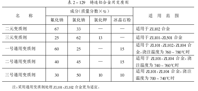

做铝合金的大师,谁知道铝合金常用的变质剂有那些?特别是ZL107,104。钠变质不理想啊。

变质剂含硅量高的铝合金需进行变质处理 , 以达到细化组织提高机械性能的目的。变质剂为 NaF NaCl KCl 等盐类的混合物 , 常用的变质剂为 NaF67% NaC133% NaF 25% NaCl62.5% KCl12.5% 两种。, U/ f0 B2 y+ V

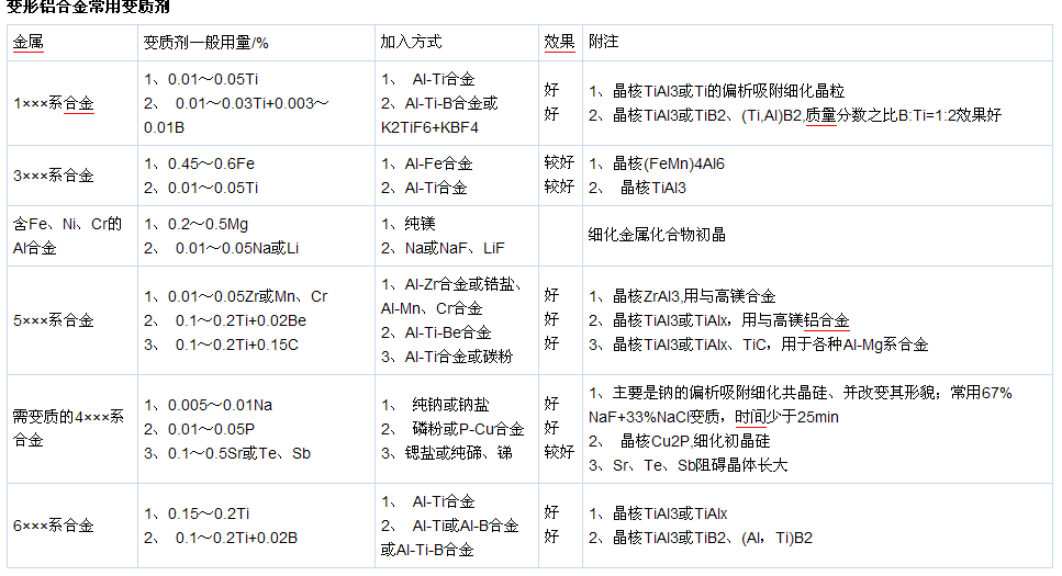

铸造铝合金常用变质剂主要有; h2 W' W, ?8 S+ i' a2 Z
1)铝锑中间合金(锑含量5-8%)
& S. \* I: Z. H1 j4 N# @  n2)SR810锶盐长效变质剂; H: k) n0 I7 t
3)SR811金属型锶复合变质剂

Al-Si合金变质可考虑锶或磷。

钠盐,稀土、Al-Ti
发表于 2009-5-12 18:44:45 | 显示全部楼层 来自: 中国陕西西安
刚才没看后面,ZL107用钠盐效果还行,稀土效果最好,不过还要看你的铸造工艺了,建议查查资料。
发表于 2010-1-20 13:56:00 | 显示全部楼层 来自: 中国湖北十堰
