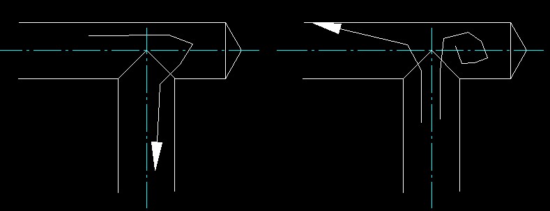

[求助] 对于阀块上的螺纹孔深度

阀的安装螺孔一般M5深10,M6深13,其它的一般是螺孔工秤直径的1.5倍深度以上,
$ K$ ]# n9 F( c/ ~/ B0 x, h两油孔相交的情况最好能两孔完全相交,即一孔钻到另一孔的最远孔壁,如果受限制,两孔
  h. ]$ h$ Z; \+ M钻到相互中心都可以
发表于 2008-6-14 08:15:41 | 显示全部楼层 来自: 中国上海
阀的螺钉安装孔要是按照阀提供的螺钉的长度,也可以按照螺钉拧深不少于螺钉直径的1.5倍,铸造阀块要增加,锻造阀体可以适当减小。细牙螺纹按照管接头螺纹长度,留出两个牙距的余量。两个油口相交细孔由于钻头顶端角度是120度,过了对方轴线就可以了,大孔最好适当加深,但也没必要到最远孔壁。钻多了会影响流动性的。在高压系统方向切换的瞬间经常会很明显。以前在一本书上看到过示意图,一时找不到,凭印象画一下。
