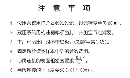

在厂家很多的产品样本中对阀的安装面精度都有要求,非元件安装位置可稍低些。
