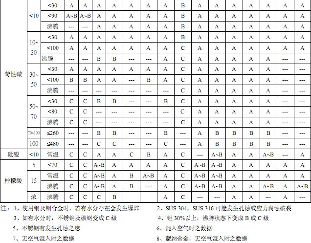

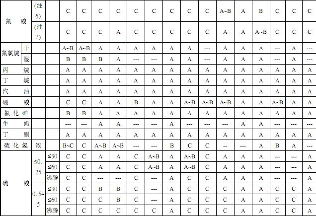

发表于 2008-6-15 08:26:55 | 显示全部楼层 来自: 中国广东惠州
参照你们的工作条件对照下表看看304行不行
richardlian + 3 应助

 楼主| 发表于 2008-6-16 16:29:30 | 显示全部楼层 来自: 中国广东东莞
回复 6# 的帖子
304和316都不行,不耐酸。
