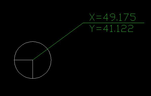

发表于 2008-6-15 14:50:09 | 显示全部楼层 来自: 中国广东汕头
加载这个二次开发后可以直接标出XY坐标。
; D4 {4 T7 ?6 d) \1 p加载后命令是ZBBZ。
坐标标注zbbz.rar
18.53 KB, 下载次数: 26

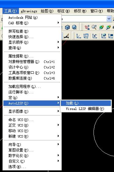

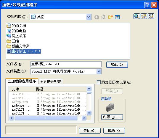

发表于 2008-6-15 20:40:29 | 显示全部楼层 来自: 中国广东汕头
原帖由 694110 于 2008-6-15 20:32 发表 http://www.3dportal.cn/discuz/images/common/back.gif& f; s- l! k, H6 K' y1 w( k( O
请楼上的   "加载这个二次开发后可以直接标出XY坐标。
4 ^/ k  G. ~1 t: W加载后命令是ZBBZ"    怎么弄, 在那里加载 如何设置命令  我是初学者 请指教下
! n3 i& [! t3 ^; M& ?# O4 v
+ p9 L/ [% u: o. T/ b如图步骤进行加载+ |( V- ^* v; b, Y6 S8 e
7 S8 S6 j: ^/ ^4 o7 E% \: a
" o/ E1 ^8 Q2 k3 l0 H% [ 未命名1.jpg
" Q! u1 `$ f0 @4 y7 s  o0 d! i' }, c, c3 |% }# }' v+ U9 L7 ], b
# [5 [# l& P* S1 j! ], W6 v0 t加载完成后直接入ZBBZ命令就可以了。
