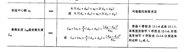

V带有效长度是怎样定义的,我们该如何测量V带的有效长度呢?

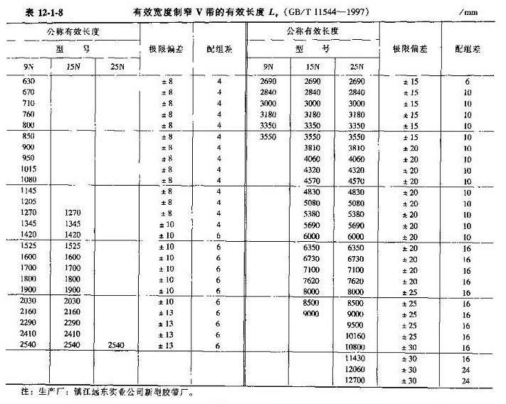

发表于 2008-6-14 09:05:25 | 显示全部楼层 来自: 中国辽宁沈阳
V带的有效长度定义见GB/T11544-1997表中规定。测量参见计算公式,按大小带轮直径及中心距测量后计算长度并且选取靠近GB/T11544-1997规定的长度。
" `) T* x5 K( q* I2 e% l+ M注意:你应该首先测量带轮槽尺寸,确定是什么型号V带,再按我附件(手册)查找合适的型号及长度。
