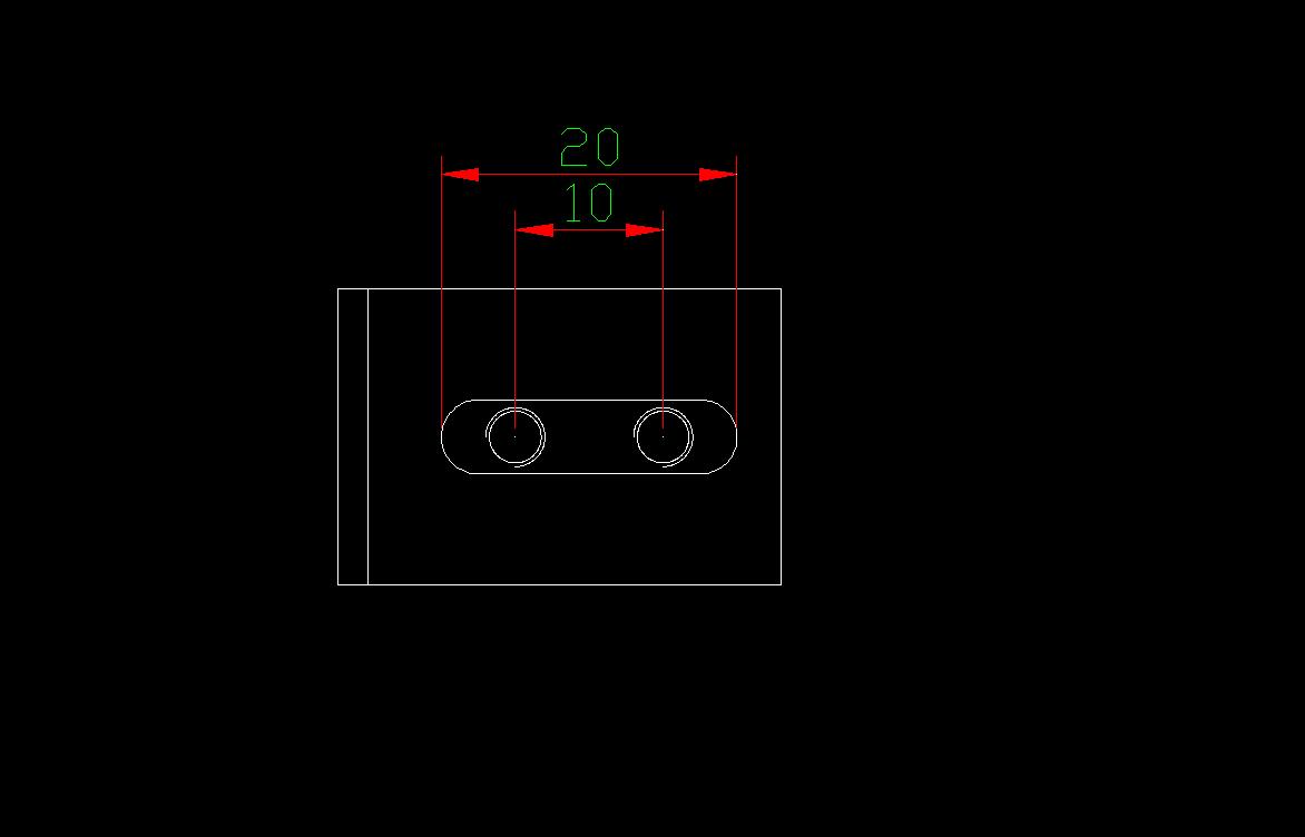

一个零件是腰形孔5X20的,一个零件上有两个螺纹孔,孔距是10,M4的螺纹!9 n- {: c' y/ V4 C) A& K
/ f, w& J; u% h# A. c; G$ A3 o8 ~
请问这种情况用什么配合才好; `; u2 ^, d* C  N& B

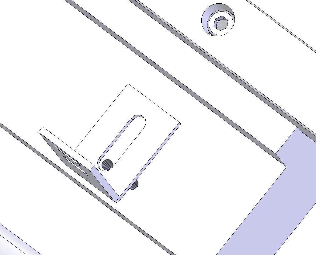

配合成如图2

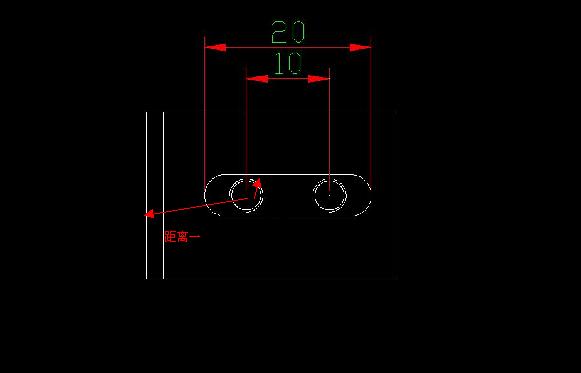

利用腰形孔底面与螺纹孔上表面重合后,再利用螺纹孔上的点(也是就螺纹孔中心点)到腰形孔底板的距离以及点到腰形孔一边的距离来定位即可!

可在有螺纹孔的零件平面上做一草图,草图中绘点,用点与腰形孔配合即可。

用底面重合、外侧面平行、腰型孔侧面与螺纹孔临时轴距离、螺纹孔临时轴与折起平面距离就可以了
 楼主| 发表于 2008-6-14 19:51:57 | 显示全部楼层 来自: 中国广东深圳
我自已想了一种方法就是加上基准轴.用基准轴重合来配合.
发表于 2008-6-14 22:18:18 | 显示全部楼层 来自: 中国山东烟台
作辅助基准面较好配合
