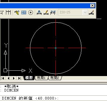

[已解决] 有没有画圆中心线的好的方法?

有两种方法,: i6 w/ x) o4 [3 v7 V  [( c
不用二次开发的话你就用标注工具栏上的圆心标记来画圆的中心线,用系统变量DIMCEN来控制圆心标记的大小。
% Y+ A/ K8 D4 G 未命名.jpg " P7 I( h) Z/ a

还有另一种就是在论坛上下载一个叫“贱人工具箱”的插件,里面可以方便画出中心线。

发表于 2008-6-14 15:17:43 | 显示全部楼层 来自: 中国浙江金华
不是有一个点的延抻吗??
) ^% T9 K9 K2 X/ ~7 K6 m0 U% c找圆的  像限点  来画很快的。

发表于 2008-6-15 17:36:14 | 显示全部楼层 来自: 中国河南安阳
自动画圆中心线的LSP
8 D' v( u/ l7 N- }# I3 k; ~地址 http://www.3dportal.cn/discuz/viewthread.php?tid=514390&fromuid=50637
