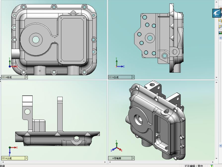

若何选择分型面比较好??

发表于 2008-6-14 13:59:36 | 显示全部楼层 来自: 中国江苏无锡
最大的那个平面作分型面
 楼主| 发表于 2008-6-14 19:45:43 | 显示全部楼层 来自: 中国河北邯郸
分几箱可以铸造出来??
发表于 2008-6-14 20:38:50 | 显示全部楼层 来自: 中国江苏无锡
两箱就可以了,倒勾地方下芯
发表于 2008-6-14 21:50:51 | 显示全部楼层 来自: 中国广东梅州
分三箱几不用下芯了在大平面处分型然后两个方向拔模

发表于 2008-6-14 22:47:35 | 显示全部楼层 来自: 中国黑龙江齐齐哈尔
朋友,不知道此铸件尺寸多大,精度要求如何?我认为最好采用组芯工艺。

发表于 2008-6-15 10:52:52 | 显示全部楼层 来自: 中国黑龙江哈尔滨
小的话,我同意6楼的6 c) x! u) I( ^( u3 k- m" ^) U# i: D5 q$ j
大的话,我同意5楼的

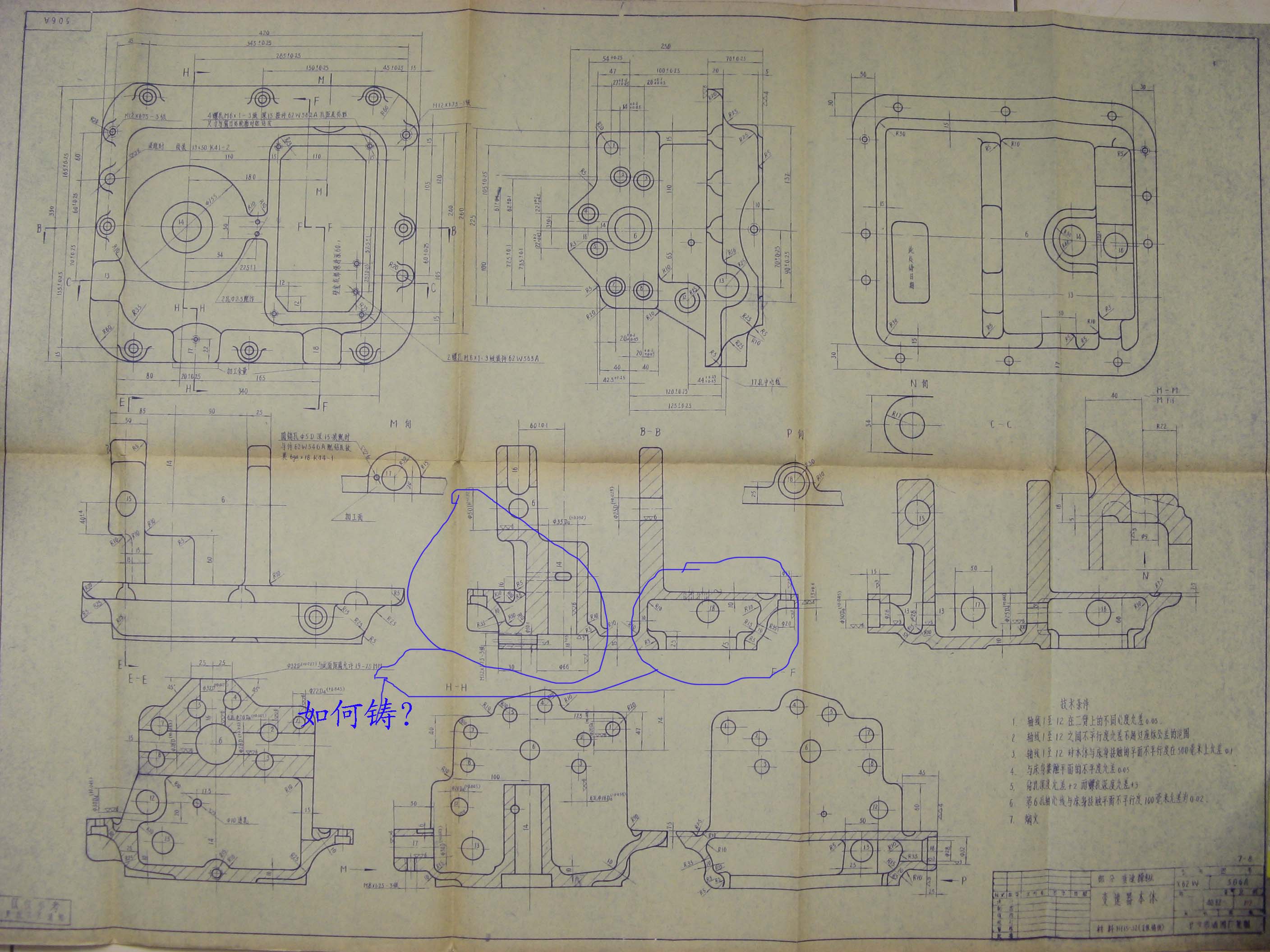

 楼主| 发表于 2008-6-16 00:48:29 | 显示全部楼层 来自: 中国河北邯郸
圈中部分怎么铸,都采用型芯可行吗?两箱铸可以吗??尺寸在图上,请大虾指教!!
 楼主| 发表于 2008-6-16 00:50:07 | 显示全部楼层 来自: 中国河北邯郸
加工板上的孔时如何定位?有懂工艺的给大概说一下加工过程????
发表于 2008-6-16 09:29:27 | 显示全部楼层 来自: 中国江苏苏州
最大平面上分型,另一半用组合砂心制作. :)9 _' K; S. T3 u4 X! U8 ]
用砂心生产的部分放在下模,该处钻孔多,不可有缩松等不良6 h1 ?: P% h, J  _2 q2 Z

发表于 2008-6-16 23:05:04 | 显示全部楼层 来自: 中国云南昆明
1.图形太小,技术要求不清,材料不清,批量大小不清,不方便看;另现在的生产条件(即造型方法)有哪些可供选择,要注明。若有可能你把图发过来,我帮你试试。: F' \' {  L7 k2 g
2.可以肯定的是采用树脂自硬砂制作外型,油脂砂制芯.若型腔要求不高也可以采用树脂砂制芯;最大敞开面为分模面(并与分型面同面);型腔、不易起模的沟槽及凹凸不平面采用砂芯形成。( F4 x! A1 @9 S4 n8 Y
3。浇注位置认为将轴测图中等三个视图翻转180度浇注,即打孔的肋板面放在下型,两型合箱造型,批量大可设计模板造型。
% R3 u, w( O& D8 b) y- [: W/ B, A4。补缩方面:若材料为HT较好考虑,但从零件结构看为一受力件,材料应为QT或ZG。所以要考虑为顺序凝固,补缩方面考虑欠周,缩孔、缩松缺陷倾向增大。等等

发表于 2008-6-17 16:51:21 | 显示全部楼层 来自: 中国宁夏银川
图纸尺寸看不清楚,不过可以肯定的是两箱造型。从法兰平面分型,根据铸件的用途来考虑上下箱的放置。左侧沟槽处出芯,芯头两侧加长,长于法兰。中间部分也应该考虑下芯。下边的是一个方芯。

发表于 2008-6-20 15:32:28 | 显示全部楼层 来自: 中国北京
这个件采取组芯方案比较好。
发表于 2008-8-22 10:45:40 | 显示全部楼层 来自: 中国上海
不容易出的地方下颗大芯子,这没什么。浇注的话把平面放在下型。

发表于 2008-8-27 11:34:45 | 显示全部楼层 来自: 中国四川德阳
可以考虑组芯造型,最大的那个平面作分型面很好

发表于 2008-8-29 14:43:29 | 显示全部楼层 来自: 中国北京
量大有条件的可以用消失模铸造.

发表于 2009-4-11 19:53:55 | 显示全部楼层 来自: 中国山东莱芜
消失模造价太高了,分两箱中间加型芯就可以了,应该不是很复杂的工艺,不过型芯中心不要忘记加筋

发表于 2009-4-11 20:11:26 | 显示全部楼层 来自: 中国江苏无锡
我看失蜡铸造肯定可以的,不知楼主要采用的是什么铸造方法,因为不同的铸造方法,模具分型制做是不一样的,希望楼主能提供详细的说明!
