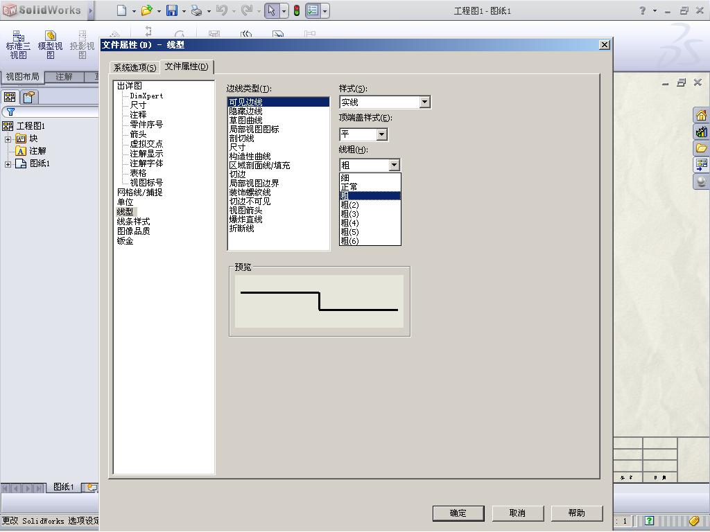

请教工程图中零件轮廓如何改成粗实线。谢谢!
发表于 2008-6-14 15:39:30 | 显示全部楼层 来自: 中国辽宁抚顺
在设计树中右键实体文件选择零部件线型,修改就可以了,最好将工程图各参数设置好以后保存为模板文件,以后就不用每次都得修改了

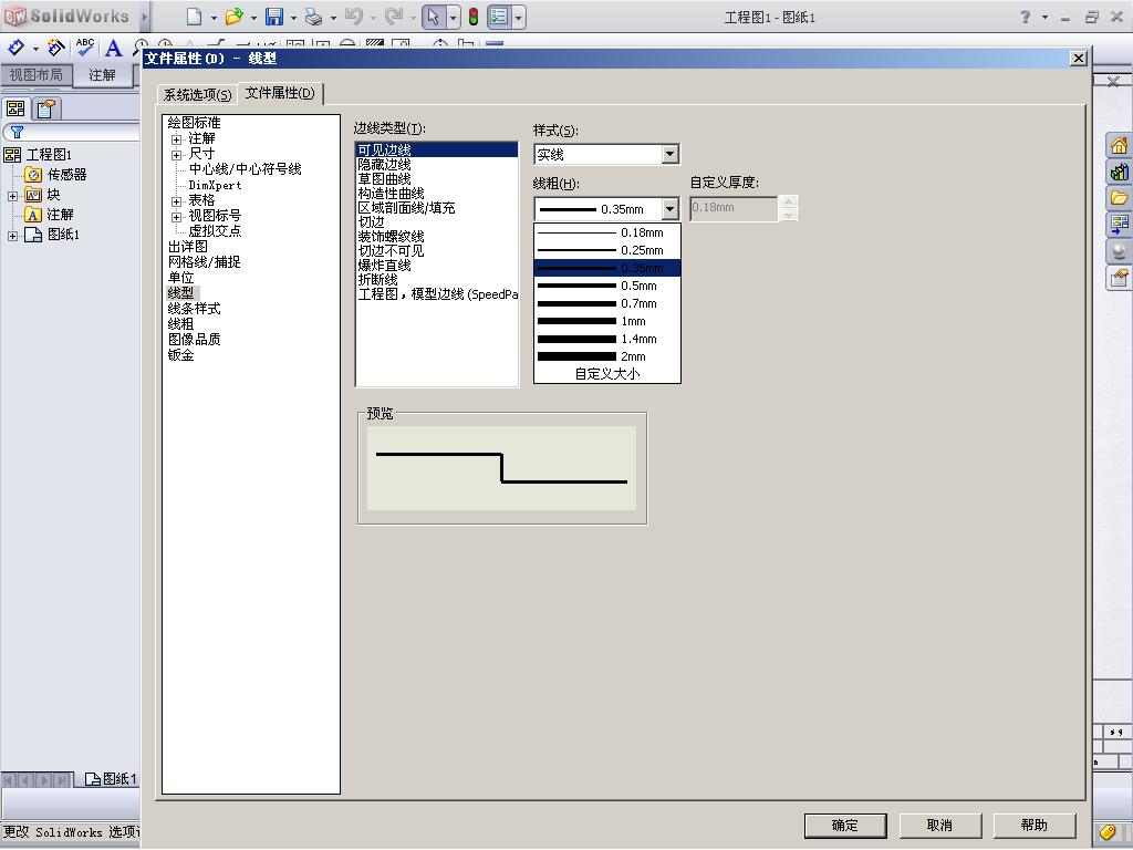

我也是在文件属性里调整可见边线的线型为粗,就可以啦,打印出来的图很漂亮
发表于 2008-6-28 10:32:50 | 显示全部楼层 来自: 中国河北沧州
可以把工程图模板改过来,这样系统就默认第一次的设置了。如果第一次设置的为粗线则以后的都为粗线。不用每次都设置。

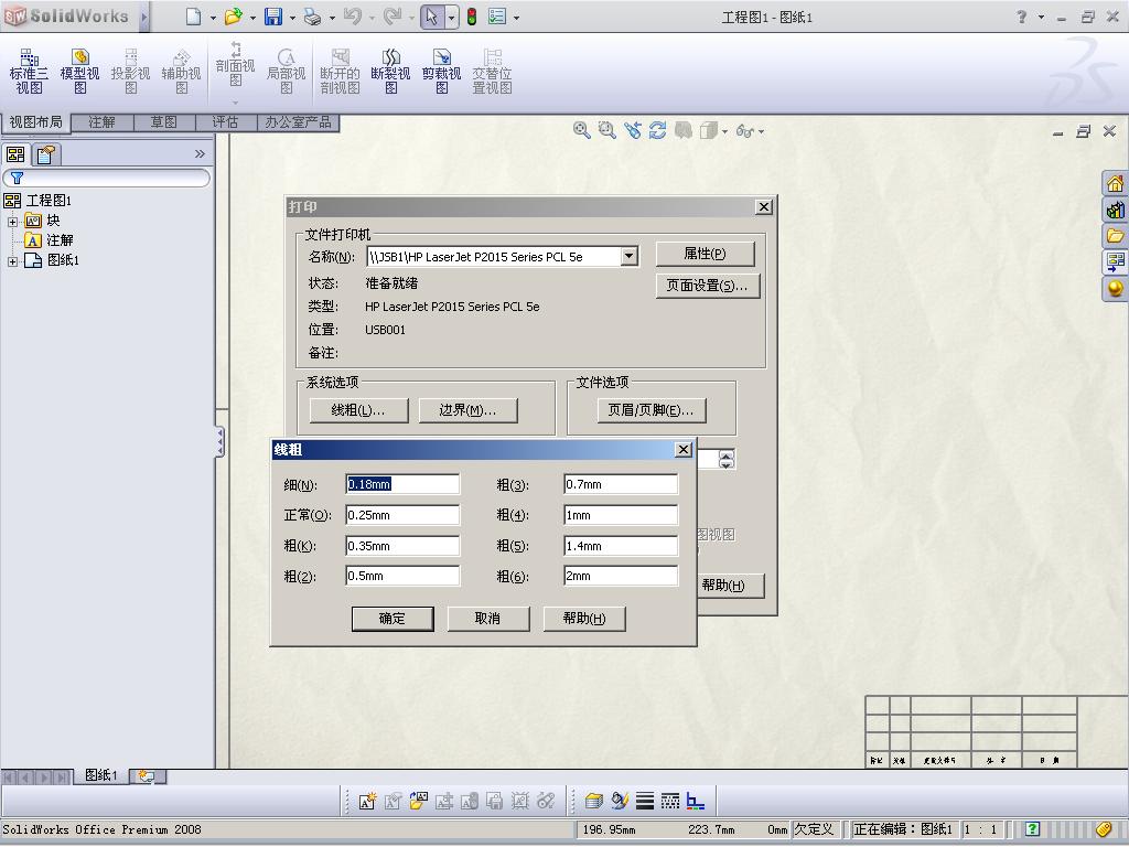

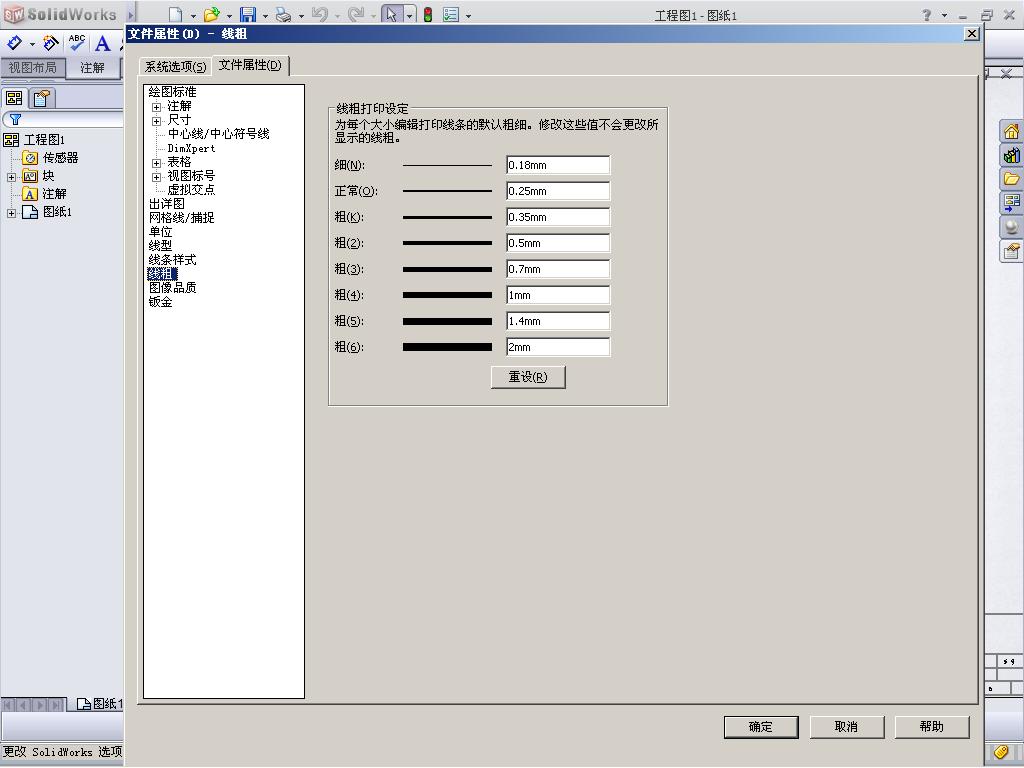

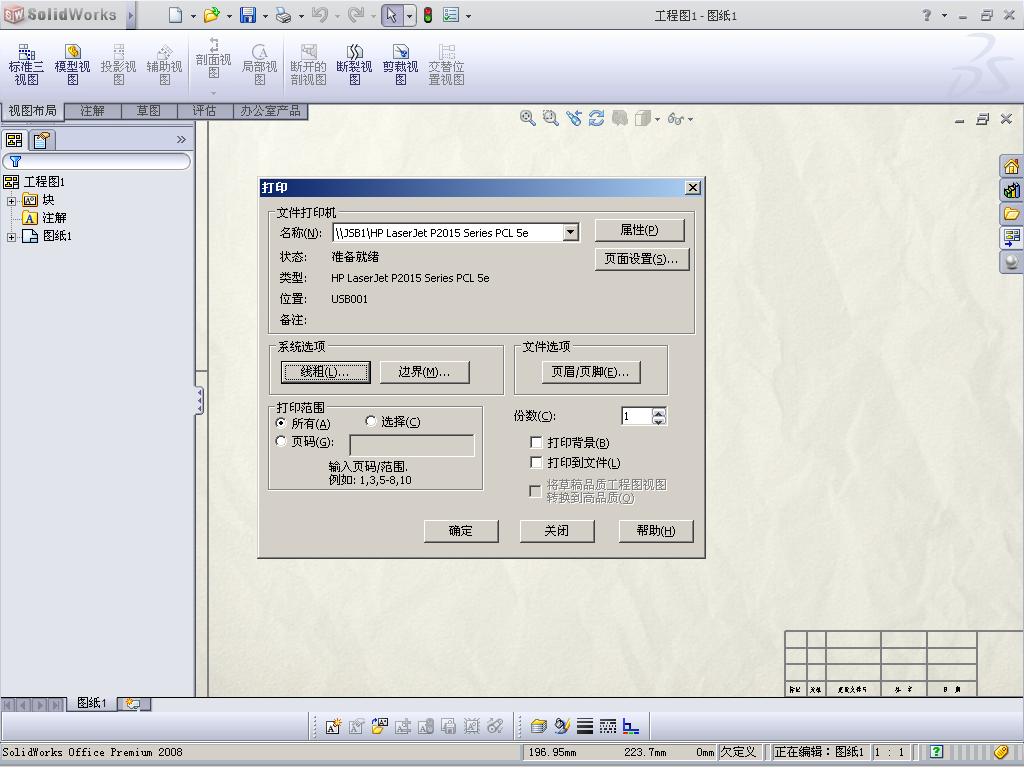

2008以前文件属性中没有线粗这一项,可以在打印的时候选更改线粗,但是有线条样式工具栏,如果你不嫌麻烦可以用他改。
 楼主| 发表于 2008-6-29 21:54:48 | 显示全部楼层 来自: 中国
我用的07,看来只有在打印时改了。
