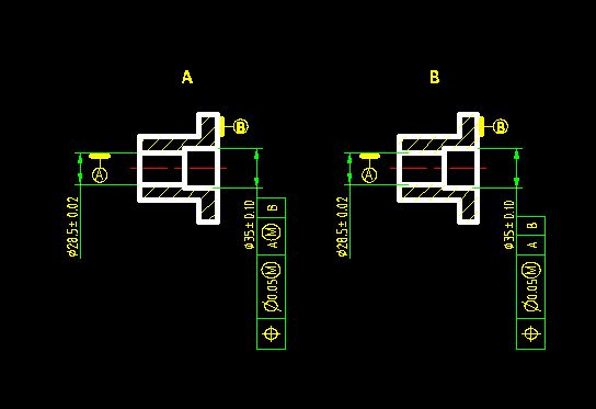

从图形上看A和B的不同之处在于基准上有无最大实体要求标记,
' S) |0 ?* Q' L1 ]- O4 d谁能解释一下这两个形位公差各代表什么意思,有什么不同?
  z6 r+ b( l3 H2 X4 o* C从检验的角度看又是如何判定产品合格与否?最好有详细的说明

A图是最大实体原则同时作用于被测、基准要素。而B图最大实体原则只作用于被测要素。
# I: l  O& Q6 i4 G检验的角度看又是如何判定产品合格与否不是很清楚,有点复杂。( o0 w  t' i0 {0 c4 |
顺便说下,基准符号A标注错误吧!

1  B图中的标注是被测要素有最大实体要求,当此孔偏离最大实体状态时,尺寸公差偏离的差值可以补偿给位置度公差。
) J# |$ s7 s1 `8 t$ t2  A图中的标注是被测要素和基准要素都有最大实体要求,当被测孔和基准孔偏离最大实体状态时,二者的尺寸公差偏离的差值都可以补偿给位置度公差,与前不同的是,后者得到来自两方面的补偿。: H$ O& k5 Q6 _+ j9 U/ ~0 ]
在检测时,先测量尺寸公差,看有没有偏离最大实体状态,若有算出差值。再测量位置度误差,此误差只要不超过位置度公差与补偿量之和就是合格的。

多谢二位,特别是gaoyns的解析非常精彩,谢谢!!
