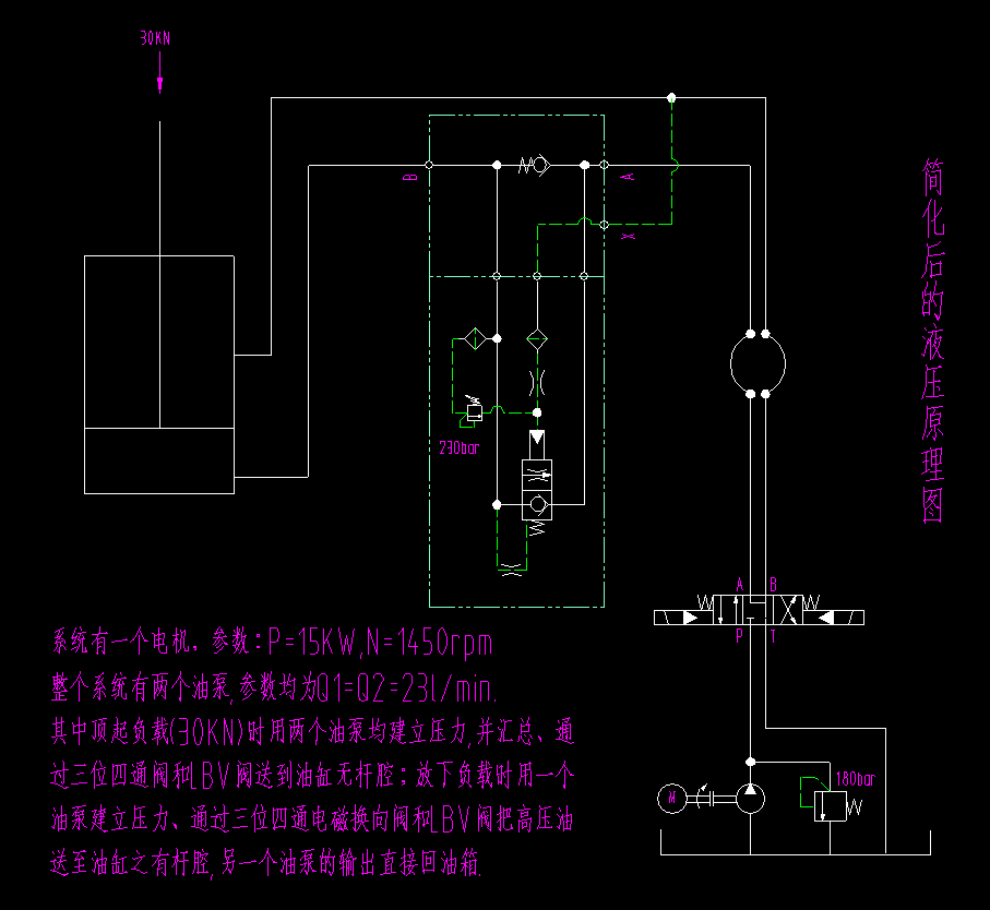

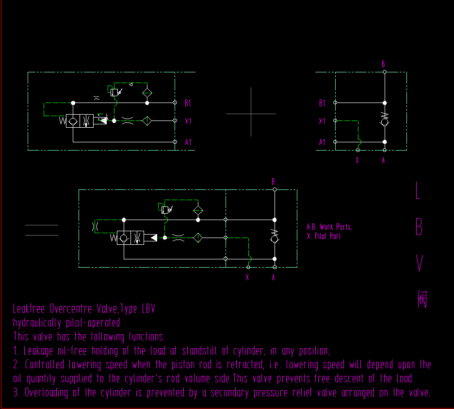

有见过这种所谓的Leakfree Overcenter Valve的吗?
. A- g+ Q6 x4 W# r这种阀的符号如何理解啊?内部原理如何啊?有哪位大虾帮忙分析一下在顶起负载和放下负载时油路在Leakfree Overcenter Valve(双点划线框)内究竟是如何走的呀?
5 L' X8 D, c7 {谢谢!

有,是螺纹插装阀,好像力士乐就有这种阀

没有见过,但是应该是起平衡阀的作用
发表于 2008-6-15 15:23:50 | 显示全部楼层 来自: 中国湖北鄂州
第一眼看上去还以为是力士乐的出口压力补偿器,可是仔细看又不象。可无论是平衡阀还是压力补偿器,全是串在回路中,而看液压图,这个LBV阀是并联在回路中的。不过有一点是可以肯定的,这个阀起到平衡的作用,还起到了无杆腔压力保护的作用。

此阀门为 外控平衡阀

实际就是平衡阀。过中位也就是负载状态发生了变化,需要平衡
