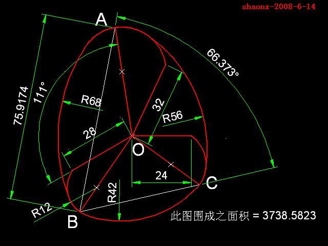

0 F7 E( y% s% a2 e. n! B7 K【进阶级练习题75】标准答案:
2 f8 j" n# _+ A
1. AB 之距离 = 75.9174,就是(c)
" _/ N, n2 ]: X5 S. ]) o2. ∠ABC 之角度值 = 66.373,就是(b)
( ~' L" O3 [& r" C$ z. o3. 此图围成之面积 = 3738.5823,就是(a)
. f1 Z" F# G) Q& H5 Z; T4 F! l 进阶75解.GIF , \1 L) k9 ~$ q6 q+ D( _

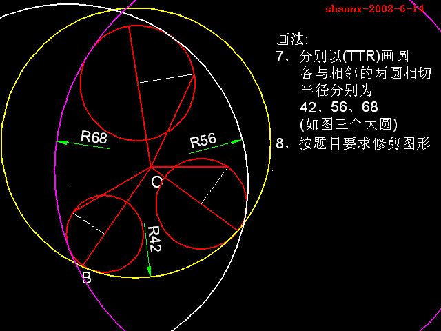

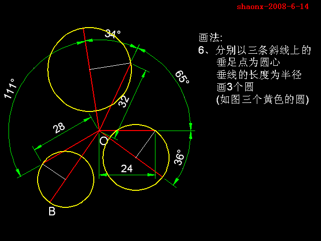

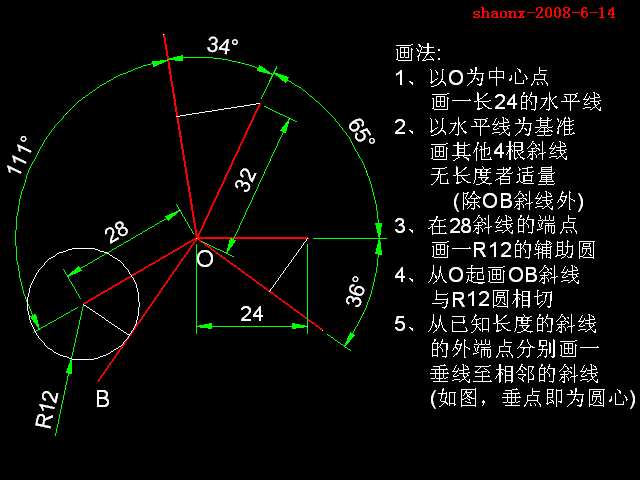

* ]/ }; [3 P" f, G* u* v& c* ^) a【进阶级练习题75】解题思路:
! \7 t7 y7 K6 r) M9 K! v9 q本题的关键还是练习画圆和画圆弧,希望大家多练练。
6 J# P8 s- |* u9 M( C
3 R& E; Y% x# B# q8 @ 进阶75解-1.gif / |! E. {' }0 o) {$ ?' R. Y3 X; o, C
+ p# U9 w; {7 f! r$ i2 A
! }1 K( s9 i, {& @" q, ]; d. Y
6 h1 L" x. ]( x% b! d( W 进阶75解-3.gif , G0 d! o0 B( {  ^& t* D, {
