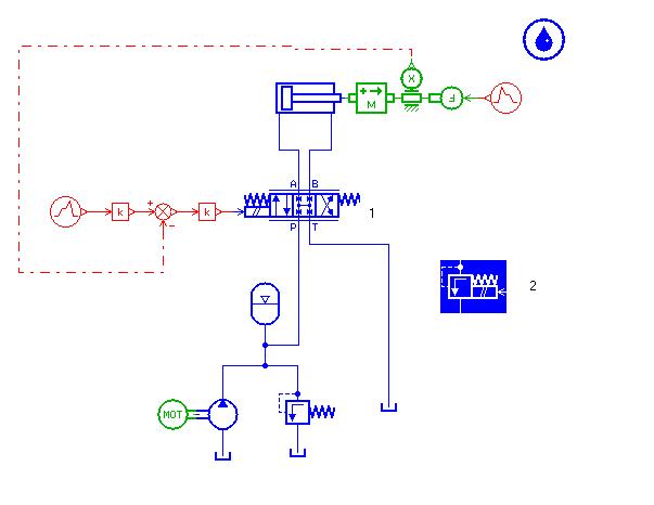

    我装了AMESim.v7.0.a仿真软件准备做液压方面的仿真,安装好之后无法执行最后一步-----绘制仿真曲线,点击仿真曲线命令后出现一个对话框,里面有这样一行字
) k8 ]; G1 x2 P  M- T1 F' a“Requesting amesim_runtime license ... / R/ d& o5 ^4 }- c; q! R9 T
got the license for amesim_runtime, continuing
: _- G% Z: Q- u( bTotal CPU time: 0.063 seconds + L2 Q6 E+ ^& S9 W4 v# u. K; a" ?7 |
AMESim model C:/AMETest/wu2_ terminated normally ”
" a  e4 {( ~( l" s: R: _0 H  请问该问题怎样解决?先谢谢大家了!本人急用,坐等。

首先确定你安装正确,其次你的模型是否正确,比如是否添加了流体属性

流体属性
你可能没有添加流体属性,相当于,系统仿真时,没有工作介质,你可以看看下图中的小雨滴,需要从液压库中将这个东西拖到图上。

许可证有问题,4 n# E! N; u  V& \, V
你用的软件可能没有开放液压仿真功能.
