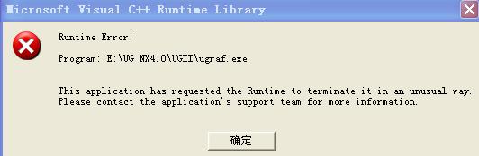

原来安装的UGNX4.0可以打开,可现在却打不开了,什么都没用动过许可证也没动过,现在却出现了这个情况如图:# f+ F1 O% b. ^7 I
我安装了几次都还是这个情况,每次安装完后都是先运行LMTOOLS就是不行,请高手指点.

好像是跟IE7.0冲突,用IE6.0或者把4.0升级就行了

如果是樓上說的,升級到4.042就行了,

或者删掉安装目录Program Files\UGS\NX 4.0\UGII文件夹里面的psapi.dll这个文件

谢谢楼上老兄们的指点特别是4楼老兄,问题已经解决.
