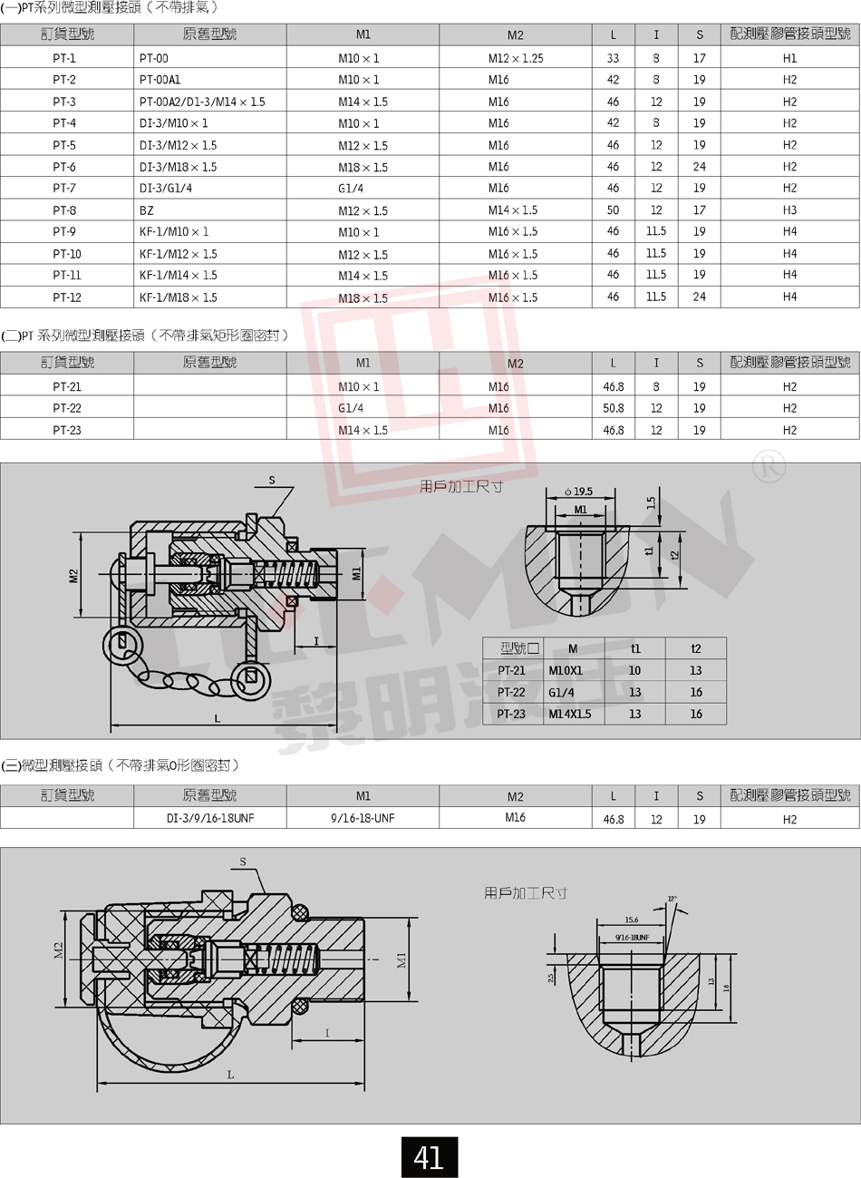

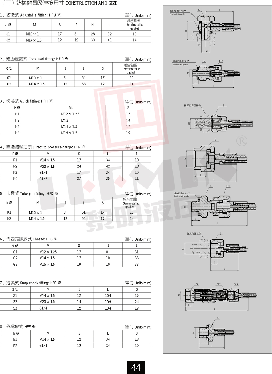

有时候单位进的测压线拧不到测压接头上去,有时单位进的压力表拧不到压力表线上去,很是头疼, 不知那们大仙那里有这方面的资料,主要涉及测压线,接头,及表的螺距,直径等,谢谢!

国产用的最多的是黎明的。黎明网站就有样本下载的
' ]/ S$ q+ b6 x  ^8 P用的最多的是PT-3和PT-7,都是用的M16的粗牙螺纹* K) R$ {( ?& f9 n
) b7 m/ N& d; _+ r8 I8 K! d2 s0 k
