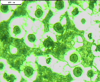

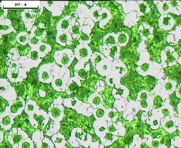

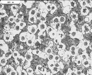

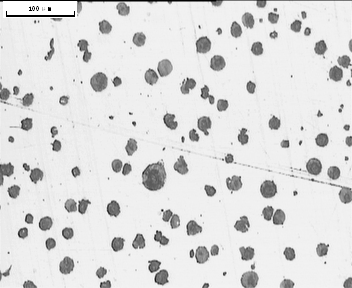

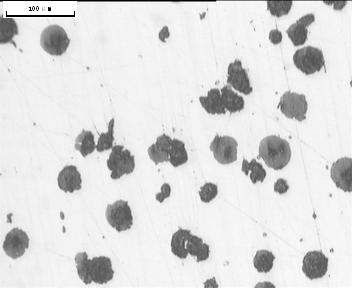

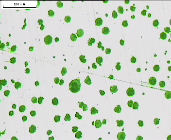

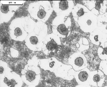

如何提高石墨球的圆整度,主要影响的因素是什么,我采用500KG冲入法球化,球化剂使用无锡聚丰(T-2)1.0%加入,孕育剂自然块硅(75#)1.0%加入,浇注时0.2%强化孕育(硅钡孕育剂),原铁水:C 3.7~3.8,Si 1.4~1.6 MN 0.3  P 0.50  球化:C 3.5~3.6,Si 2.7~2.9 MN 0.3  P 0.50  S 0.01 下面是同一个样品做的金相图(*100,*200)请大侠赐教

出炉温度1550~1560度,P为0.05,铸件10公斤以下,金相图是从金相样品观察的。废钢只有8%

你这个已经很不错了,再提高还有必要吗?
发表于 2008-6-17 21:04:53 | 显示全部楼层 来自: 中国黑龙江齐齐哈尔
3级够了,2级达不到
发表于 2008-6-17 21:21:40 | 显示全部楼层 来自: 中国北京
出炉温度太高了,同时想办法提高一下冷却的速度!球化温度不要太高,球化后及时浇注!
发表于 2008-6-19 12:43:03 | 显示全部楼层 来自: 中国广东深圳
效果很好啊,就算后面两张比较差点的,球化率按iso 或者astm a247评级都很不错了,都能通过检验。
发表于 2008-6-19 16:34:01 | 显示全部楼层 来自: 中国福建漳州
我也觉得球化等级不错吗,应该算合格,其他的楼上的都说了
发表于 2008-6-19 19:59:41 | 显示全部楼层 来自: 中国黑龙江齐齐哈尔
