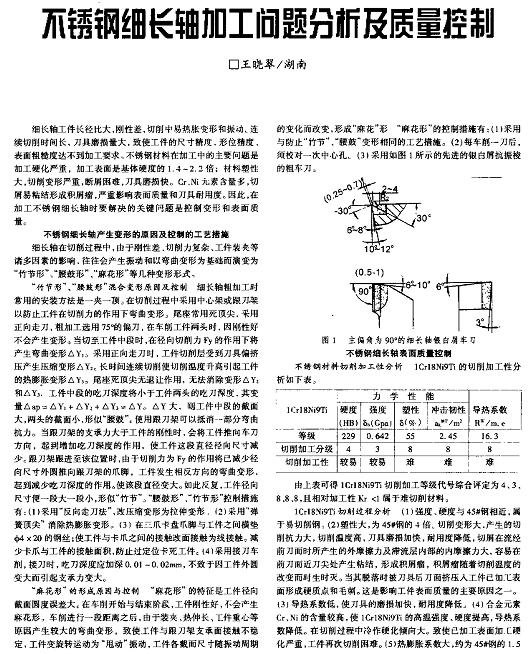

[分享] 不锈钢细长轴加工问题分析及质量控制
发表于 2008-6-15 08:45:29 | 显示全部楼层 |阅读模式 来自: 中国四川成都
细长轴加工精度难以保证,结大家分析一下如何能保证加工精度问题!7 a  f: q2 d# Y4 n. C: p0 |. s- p% L
: E1 B: a1 I; M' t/ t. {. E[ 本帖最后由 asdolmlm 于 2008-7-26 23:35 编辑 ]
细长轴加工问题分析.pdf
97.98 KB, 下载次数: 32
发表于 2008-6-15 17:30:02 | 显示全部楼层 来自: 中国江西九江
截图
