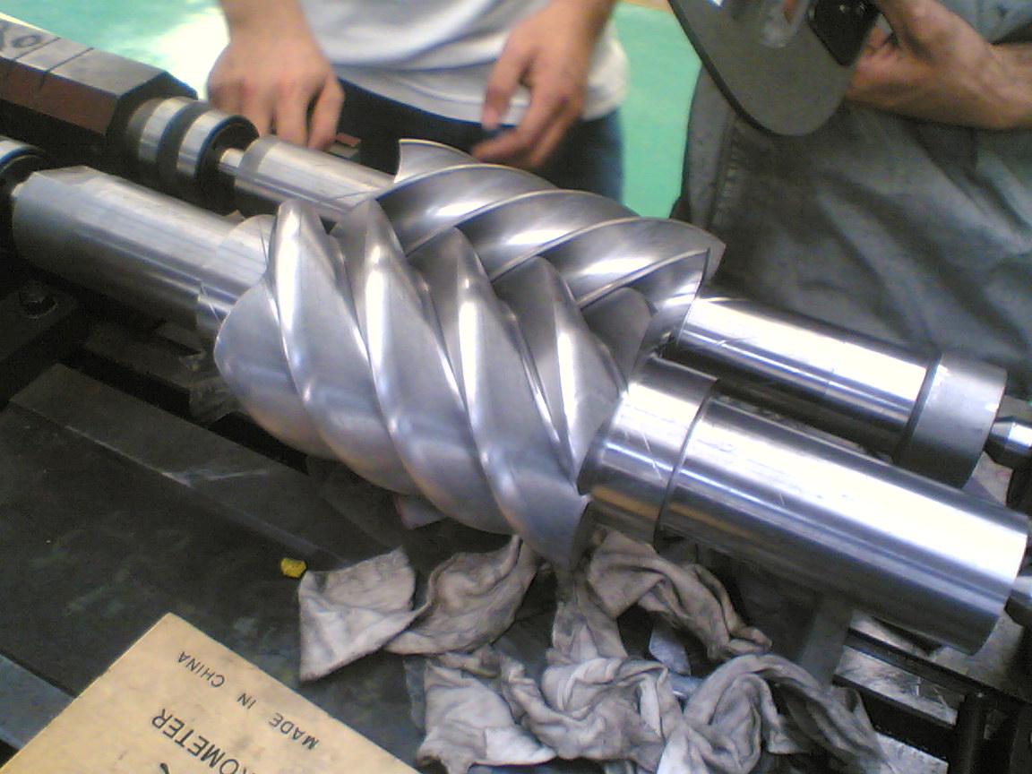

看了江边的“双螺杆空气压缩机和单螺杆空气压缩机的比较”http://www.3dportal.cn/discuz/viewthread.php?tid=204789&highlight=%BF%D5%C6%F8%D1%B9%CB%F5%BB%FA。他在文章中列举了双螺杆空气压缩机的种种好处,可现在为什么有很多煤矿新进的都是在用单螺杆空气压缩机(例如广东正力的)?

目前我国的单螺杆和双螺杆空压机都有产品,相比之下,还是单螺的结构简单些,维护检修都比双螺杆的简单些。双螺杆的加工较复杂。
0 f' D0 W6 `& t0 d单就更换轴承而言,双螺杆压缩机的进、排气端4只重载轴承和2只四点轴承均需国外购进,成本昂贵;如若主、副转子出现磨损或者轴承走外圈,主副转子与机壳内壁发生磨擦,均无法在现场维修,须将主机运回生产厂,并花费巨额费用(约占整机售价的1/4~1/3)。而蜗杆压缩机则无此顾虑,在生产厂家技术人员的指导下,现场即能进行解决,其费用极低。
8 t# c7 D8 ?, R6 n9 r) h同时,由于双螺杆压缩机受力不好,轴承受力大,其机械噪声也要比单螺杆压缩机要大。. Q$ |" u6 n  f6 b. ~& v2 [4 d
双螺杆的配合要求较严格,见下图:4 h3 d0 Q% x, M  q6 C
