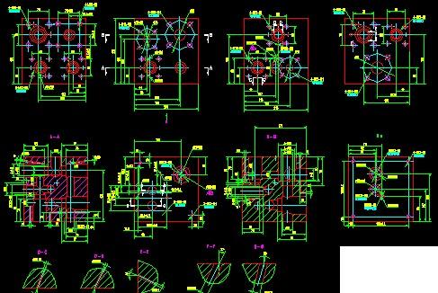

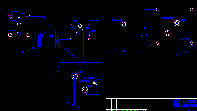

发表于 2008-7-3 19:29:58 | 显示全部楼层 来自: 中国上海
我看感觉工人看图的时候最不喜欢的就是看那些孔的清单了。我觉得最好是六视图加插件孔剖视加斜孔局剖。上两个图作为参考。只参考布局就够了,所以不弄太清楚了。4 \; z& P; A/ O6 a
4 b9 u& _" u: y: U% Q9 x7 \0 a六视图加两层剖视加局剖。
. z) M( {+ x  g/ C7 Q. H4 o, o AutoCAD - ..._2008.07.03.18.42.20.jpg
5 b) m" v. p* i4 _- T. c8 S3 S/ P这个图画的比较失败,三个剖视图取自三个视图,全剖的也有点多了。自己看着都恼心。看看以前画的图好幼稚。这个没有斜孔,所以没有局剖。
9619 + 3 应助
发表于 2008-7-4 19:32:05 | 显示全部楼层 来自: 中国浙江宁波
回复 5# 的帖子
有的,不必剖这么多面,可以用虚线把他们表示出来,这样的图也容易看,加工也不容易出错

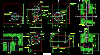

发表于 2008-7-8 18:01:17 | 显示全部楼层 来自: 中国江苏徐州
给您个比较简单的图,图上的尺寸,考虑划线方便,全部统一基准了,呵呵
9619 + 5 泄露企业技术机密,小心老板^_^.
