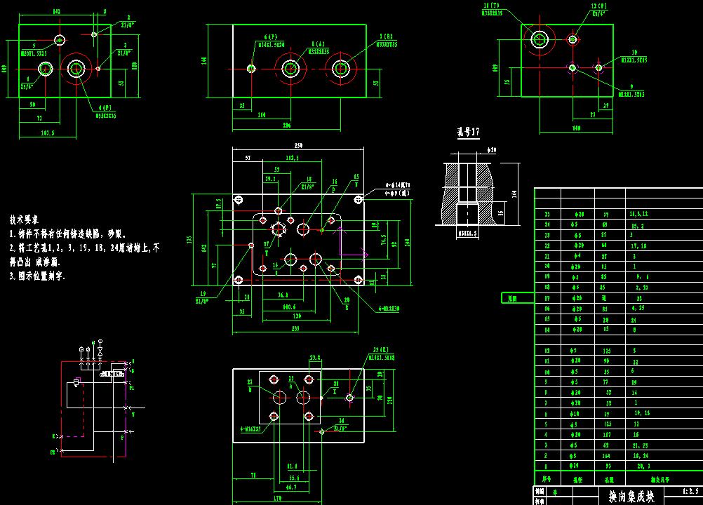

现在想学习油路块的设计,急要一些油路块的图纸进行学习,哪位能给一些?

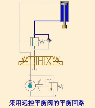

传个原理图,大家也好给你相近的阀块

兄弟,能不能传个附件?这样怎么练习?

不知道流量,不知道怎么选通径。不知道压力,不知道怎么选型号。
