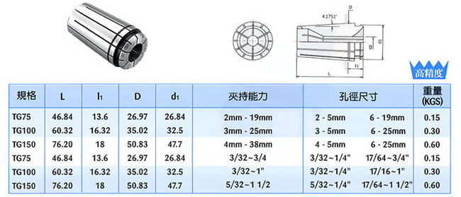

请问快换铣夹头的结构是怎样的?
! T  `0 V/ h# @3 S5 ^/ i) L6 L/ g7 K有没有比较简易的生产方法

快换夹头又叫快换弹簧夹头,如下图,将下部圆锥部分放入工具柄的锥孔内,用螺母与工具柄的螺纹连接,螺母压在上部锥面上,使开槽的弹性体向内收缩,从而快速将圆柱铣刀柄或其它工具柄夹紧。

快换铣夹头是标准件,可以买到,何必自己生产呢?

精度很难达到专业生产厂家的水平

快换铣夹头是标准件,买比做精度高.
