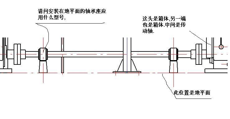

请大家看图,这样性质的传动应用什么型号的轴承座
* x; X  {1 b8 a. J: v6 n/ s8 i. 未命名.JPG 还请大家提供型号,先谢了!!

带座轴承呀

1 中间传动轴上如果不受轴向力,两端的联轴器如果是刚性的,用二套调心球轴承及轴承座。& B; c2 n1 k# B- G. Q! b
2  中间传动轴上如果不受轴向力,两端的联轴器如果是弹性的,用二套深沟轴承及轴承座。
) j- A$ {( N4 ~" v% K3  中间传动轴上如果受轴向力,用二套圆锥滚子轴承相对安装及轴承座。
参与人数 1三维币 +6 收起 理由
hero2006 + 6 应助
发表于 2008-6-16 09:42:21 | 显示全部楼层 来自: 中国上海
调心带座轴承,开封机电设备厂右售
发表于 2008-6-16 10:54:04 | 显示全部楼层 来自: 中国江苏常州
哪怕是带座调心轴承也不能安装在地面水泥上- d6 |% z- d  y. v8 N
必须有预埋件$ P& ?7 |/ `# d
轴承座安装在预埋件上。

因为考虑到加工和安装的难度,建议楼主应该选用调心轴承座,大小型号根据装置的大小而定。
1 P" ^# S) D& v7 V7 D如果用其他的轴承座则无法达到预期的转动效果。

地平面并非指地面水泥。

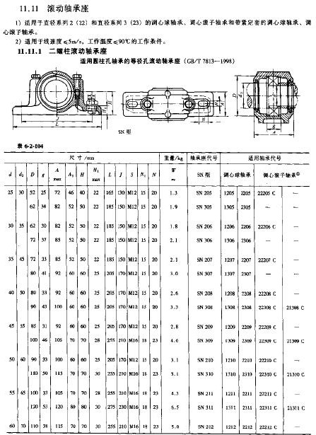

谢谢各位的帮助,我也准备用调心轴承座,我的传动轴外径是60mm,不知道选什么型号的轴承座比较好,有一些轴承座带有紧定套,各位指教一下是不是要带紧定套.!!!
发表于 2008-6-17 11:19:37 | 显示全部楼层 来自: 中国黑龙江佳木斯
根据你提供的数据可以使用SN212型轴承座。
; N* {/ F$ h- T+ d/ c; @如果加套筒可以不用紧定套式轴承。
hero2006 + 5 应助

谢谢shifeng18朋友的提供,你这种轴承座好像是对开式,我候使用轴承座是整体的,能不能提供一下轴承座型号

带座轴承UCP212可以使用,东莞天人的不错!!!

原帖由 zywzxxx 于 2008-6-17 08:15 发表 http://www.3dportal.cn/discuz/images/common/back.gif( C. o/ `% I9 E2 a( V
/ p1 B6 N& _5 x. X3 Q. a& S此处没必要用带紧定套的,带紧定套的指的是在轴向上任意位置都可以固定紧,也就是省去了轴肩等的加工!
