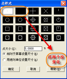

) O' R( o  O( m- f我使用2006CAD进行绘制点时,点不能变大与变小呀,这是怎么回事?

9 g$ Q2 q; w8 Y5 f一点点同志提出2006点的问题,有点意思 * v! `7 u# S# [5 h& @
( `$ A* ~4 O1 |
首先你需要在格式菜单中设置点的样式,只是第一点 + @: j: u9 u0 o5 ?2 N( v9 C2 ?. W
0.png 9 G& Q) p" P4 ?/ w( t
  o7 A- e1 E) i) [, P2 ~2 q* [
如果你选择是前两个好像不会变化,这是第二点:lol: 2 x, G% A8 K8 Z  @9 g3 Z
+ c9 D. P9 e, M, T+ R9 u* r6 i$ d就这么2点,解释不够2006点不知一点点明白否?

如果想将点放大, 可以使用圆环来替代
