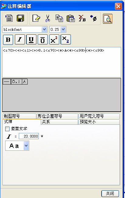

在制图中标注形位公差时如何竖直放置(默认是水平放置的)谢谢
发表于 2008-6-16 10:09:04 | 显示全部楼层 来自: 中国辽宁沈阳
有一个竖直文本的设置,你是找它吗?

 楼主| 发表于 2008-6-16 13:38:11 | 显示全部楼层 来自: 中国江苏苏州
使用二楼的方法后不但形位方框竖直了,连里面的内容也都竖过来了,不好用.不知有没有其他的方法.谢谢
 楼主| 发表于 2008-6-16 14:35:06 | 显示全部楼层 来自: 中国江苏苏州
问题解决了,在样式中将文字角度改成90就行了
