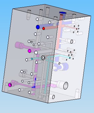

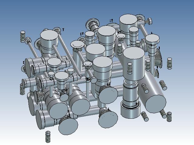

哈哈,我只是拿CAXA实体画的,没有SW,可能你打不开,文件也很大
4 Z  o" c* g# J兄弟画的是螺插块啊,good

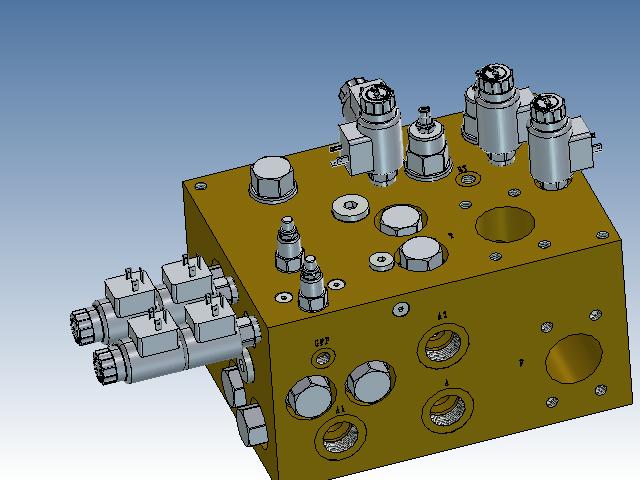

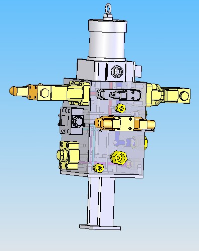

发表于 2008-6-21 01:10:13 | 显示全部楼层 来自: 中国浙江宁波
我也传个我画过图给楼主不兄弟看看,希望对你有所帮助。SW做的。

请教zdp01660老兄
如何在caxa实体中把阀体隐藏,只显示孔啊?
9 F5 t  |+ _" P. F+ j" {7 K谢谢
发表于 2008-6-21 11:46:21 | 显示全部楼层 来自: 中国湖南长沙
我感觉用caxa实体作阀块最方便了,特别是打斜孔,比其他软件方便多了

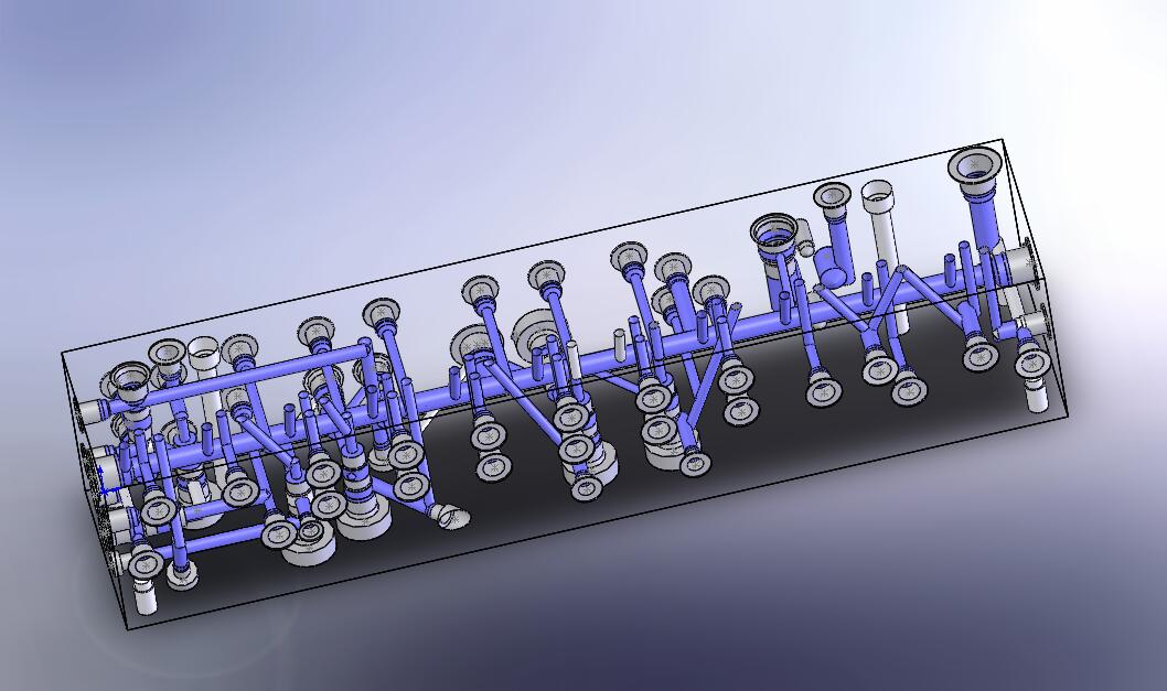

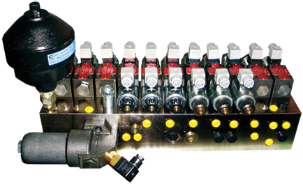

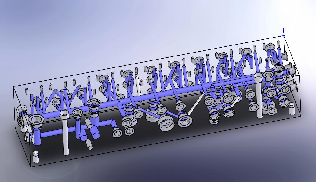

发表于 2008-6-23 08:24:40 | 显示全部楼层 来自: 中国上海
自己设计的一个阀块
& j* L8 P8 B! x4 w2 e6 V' Z阀块集成了11个换向阀11个梭阀1个溢流阀1个单向阀1个蓄能器1个过滤器。阀块采用低面安装。梭阀,溢流阀,单向阀采用螺纹插件形式,其余液压元件板式安装。

实物图
实物图

发表于 2008-6-23 12:33:23 | 显示全部楼层 来自: 中国北京
回复 16# 的帖子
采用布尔运算,在原来块上叠加一个块一减即可

发表于 2008-6-23 16:25:00 | 显示全部楼层 来自: 中国湖南长沙
回复 19# 的帖子
多谢zdp01660指点。$ V# Y! x8 F2 t# k0 q% [2 n8 m2 n; }
caxa实体设计中要是能直接编辑各个特征的显示属性就好了
发表于 2008-6-24 09:18:06 | 显示全部楼层 来自: 中国北京
直接编辑各个特征的显示属性?,不太懂了,这就要向你请教了。有何用?在3楼所说的4-5mm孔距离,是不能一概而论的,实际上和孔的粗细,深浅,块材质,是否斜孔,压力大小,加工设备情况有关。两孔之间压力低时孔又不深,距离我用过1MM。打斜孔比加工直孔麻烦点,但是它有时有个好处减少压损和外泄点。打偏孔时要考虑偏孔位置,要算好流量减少问题,交叉处的毛刺清理问题,还有加工问题,偏孔的位置尽可能在孔的端部处以免钻头损坏现象或孔的偏离。在板式阀设计时,之间距离要比样本上大一些,主要是板式阀一些是铸造的外边可能比实际尺寸大,还有要考虑标牌的尺寸。
- x7 M5 }5 M, ?3 w/ b3 A  p" M' O1 Z# Q6 r
[ 本帖最后由 zdp01660 于 2008-6-24 09:53 编辑 ]
发表于 2008-6-24 11:50:42 | 显示全部楼层 来自: 中国湖南长沙
像solidworks等软件中可以改变特征(如长方体、孔等)的显示颜色、透明度等属性,因此修改长方体(阀体)的透明度就可以直接隐藏阀体而保留孔特征了。
8 ]6 `/ _' g' g; k- H4 W' mcaxa中好像没有这个功能,就要用你说的办法了。
发表于 2008-6-24 14:59:08 | 显示全部楼层 来自: 中国北京
caxa改变颜色要从库里调,在库里选好贴到块上即可,方法不一样,要透明就贴透明,要颜色就贴颜色
发表于 2008-6-25 14:54:20 | 显示全部楼层 来自: 中国湖南长沙
但这样会改变整个零件的颜色,而不是零件中的某个特征。
