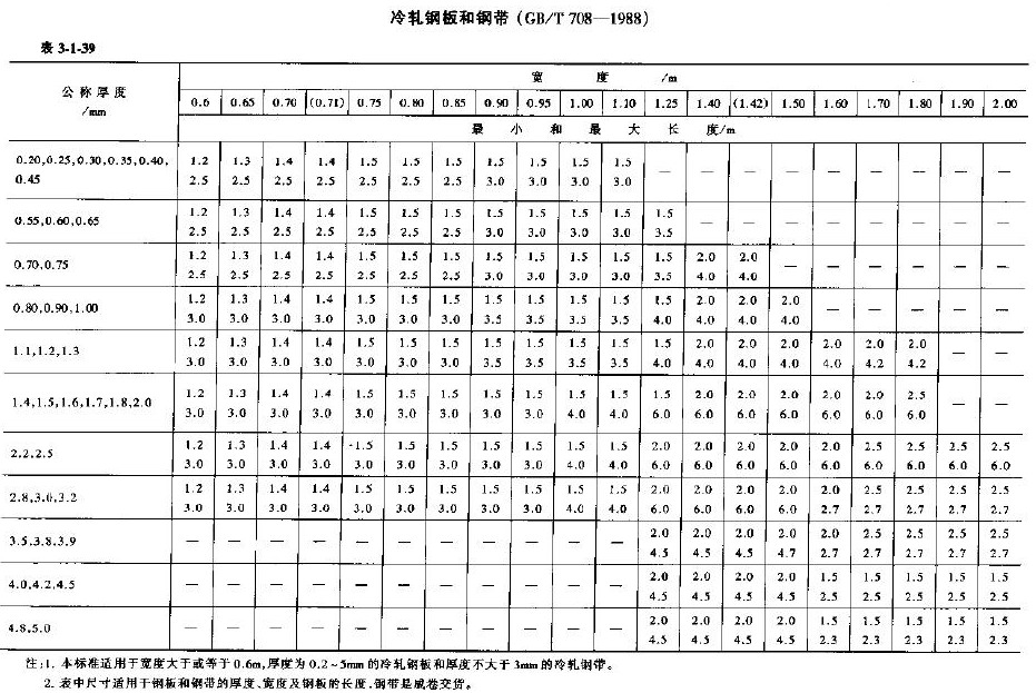

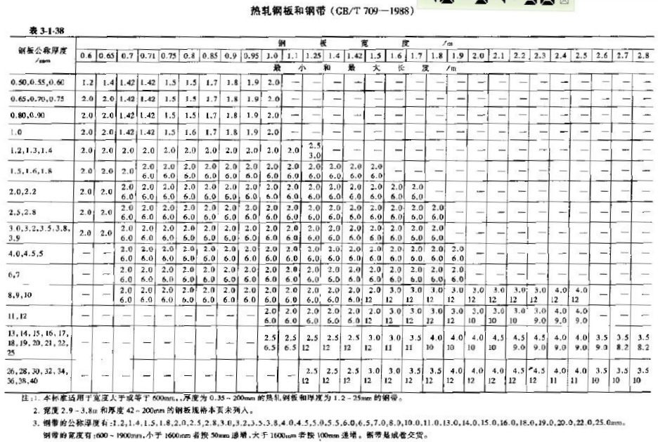

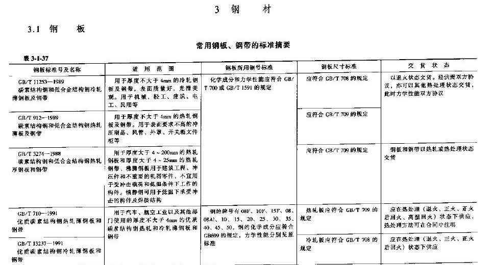

一般Q235材料3mm以下是冷轧还是热轧产品
发表于 2008-6-16 10:33:18 | 显示全部楼层 来自: 中国浙江宁波
热轧板强度相对较低,表面质量差点(有氧化\光洁度低),但塑性好,一般为中厚板,冷轧板:强度高\硬度高,表面光洁度高,一般为薄板,可以作为冲压用板.
( d$ P2 a. L; L( u5 ?冷轧常用的有SPCC-SPCEN DC01-DC06 ST12-ST16 Q195等等
  ]* s4 r6 D! m* R8 t( S热轧常用的有SPHC-SPHE Q235-Q490
! e- D$ \+ W5 x! o* ^/ s但是市场上Q235 3mm热轧板和冷轧板两种状态都有,需要根据用途选择

上海昌劲实业有限公司经营的俄罗斯1mm,1*2m的热轧薄板(Q195-Q235)市场销售价格在上周下跌110元/吨之后,本周止跌企稳,为5170元/吨,与上周持平;而俄罗斯产1.5mm,1*2m热轧板市场销售价格却比上周下跌了70元/吨,为5130元/吨。上海龙雄金属材料有限公司经营的包钢、武钢产3.0mm 1250*6000mm热轧薄板(Q235)的市场销售价格为4840元/吨,也维持上周的价位。看来两种情况都有!
zyxwq + 3 应助
