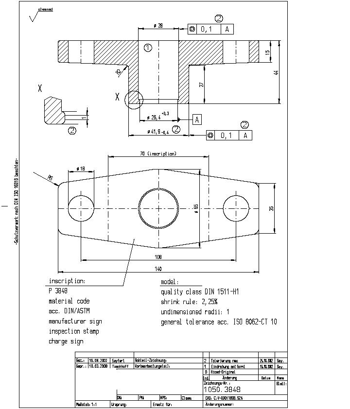

大家好,我现在接到一个询价,里面有一个问题,有几个尺寸,能不能靠铸造保证。请大家看看图纸里面所标的圆圈1和圆圈2处尺寸能否靠铸造来保证?  用硅溶胶铸造能否保证?

硅溶胶铸造最好时可以达到公差四级,根据你的同心度及公差值要达到是有可能的,不过有很大的困难。还不如加工合算。

我也是这样想的,只是,确定不了,所以才问问兄弟们有没有好的办法。总之谢谢了。
发表于 2008-6-16 13:27:05 | 显示全部楼层 来自: 中国浙江宁波
用覆膜砂试试,如果外观要求不严不如用湿砂造型,在加工内孔

用覆膜砂做砂心,留0.8mm左右余量就可以了

图纸里面所标的圆圈1和圆圈2处尺寸无法靠铸造来保证, 用硅溶胶铸造也不能保证,不要抱有幻想了,还是采取加工的方法。
发表于 2008-6-16 18:05:14 | 显示全部楼层 来自: 中国江苏无锡
0.1的形位公差靠铸造来保证,没什么希望的。

硅溶胶公差CT4级,铸造有些困难。还是机器加工吧

0.1形位公差铸造批量生产难保证

单件小批直接铸造成本太高,大批量方法较多
