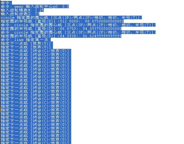

好像不对啊,无法生成。我用的是2004,把2楼的代码拷贝,新建记事本文本文档,保存为involute.lsp文件,在工具-》autolisp中加载。- `8 r2 g6 m' K. |
代码如下。

发表于 2008-6-16 19:20:26 | 显示全部楼层 来自: 中国广东汕头
程序是正常的。你再复制加载一下。0 R! \) Z4 c6 D/ \' T% h
; G" y* f( u# D1 }我按楼主给出渐开线的数值没事。
