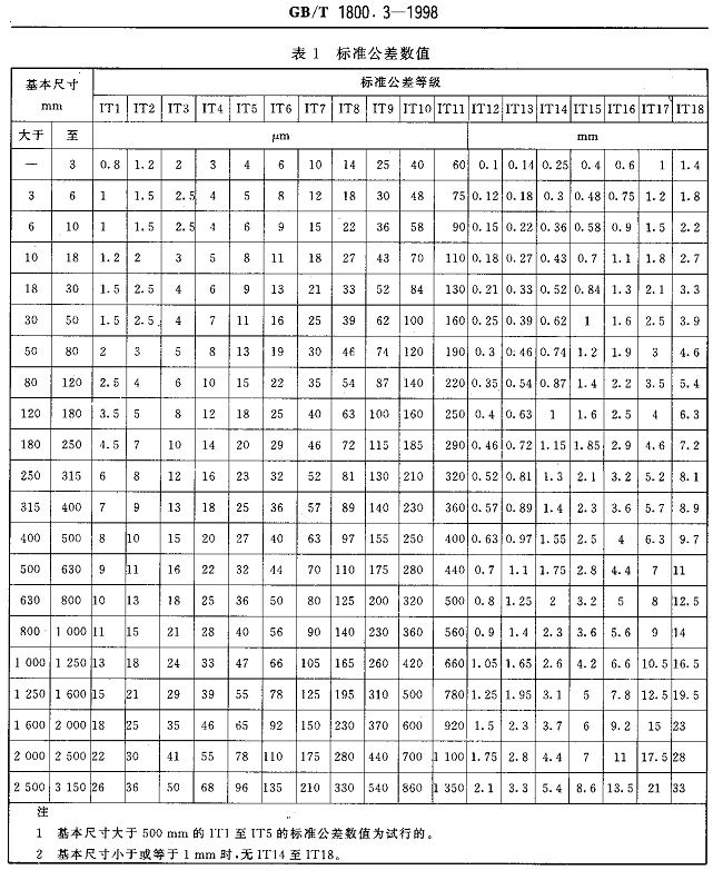

请教大家请教大家这是个焊上去的螺母的标注:5-Z-M3-1.5                                  Z和1.5分别是什么意思  啊?* t8 p  }2 I. F, B
还有就是螺母标有BOS-M3*9                                                     BOS和9分别是什么意思啊?

有没有朋友提供公差等级的表个我啊
有没有朋友提供公差等级的表个我啊
 楼主| 发表于 2008-6-16 14:48:19 | 显示全部楼层 来自: 中国广东深圳
有没有朋友提供公差等级的表个我啊
有没有朋友提供公差等级的表个我啊  就是什么m级之类的啊

你可以下载本站的标准《GBT 1801-1999 极限与配合、公差带和配合的选择.》。标准里边有详细的公差带。http://www.3dportal.cn/discuz/viewthread.php?tid=125398&highlight=GB%2FT%2B1801& o6 D$ }* S1 o+ l2 J5 V% E& h% j

标准公差数值表如下:
% x* _8 V! j+ d7 z' \* YGB 1800[1].3-1998标准公差和基本偏差见附件:
