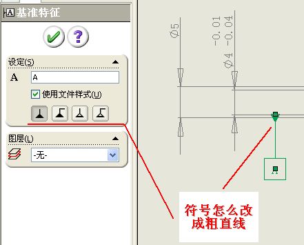

我的基准特征符号是三角形,想要粗直线的,如何修改

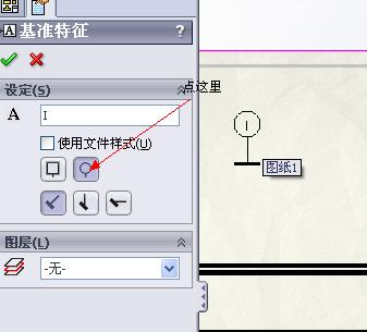

发表于 2008-6-16 17:17:40 | 显示全部楼层 来自: 中国河南信阳
可以的,如下图所示,把使用文件样式前面的对勾去掉,然后,点选上面的那个圆形的图标就可以了!
