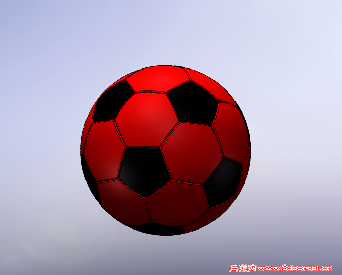

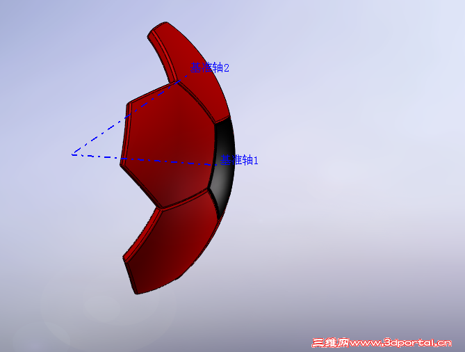

很多高手们做了足球的图,但小弟一直没有明白一开始几步关于足球几何关系,比如说基准线,基准面的构建,以及作这个图的要点在哪里,因为绘图不是个复杂的事,只是没有搞懂构思,所以请高手们指教一下,如果做足球这个图,从哪点开始做起,怎么简单做,谢谢

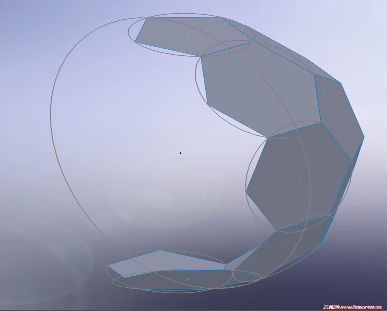

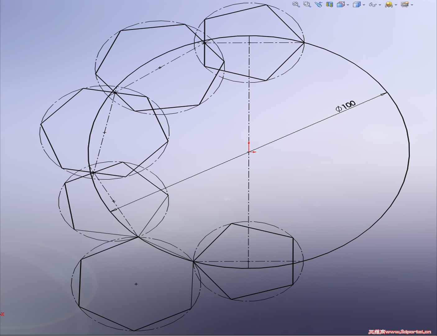

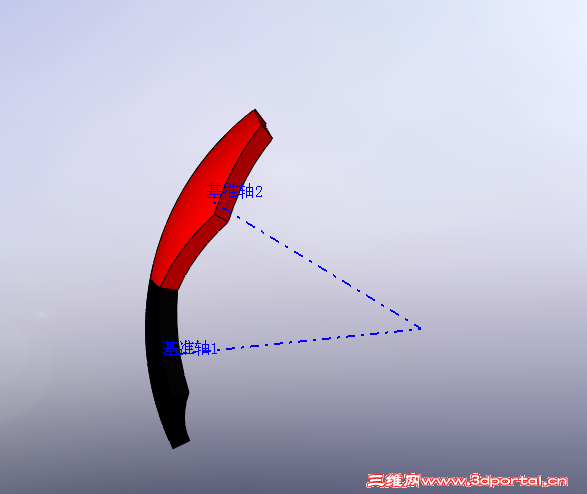

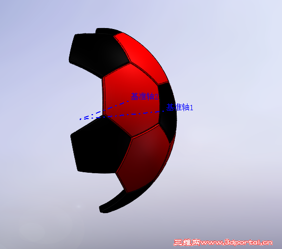

球直徑100,5邊形(6邊形)邊長是多少?算法如下; U" |; E$ {/ T& F
SW2008 零件8.zip (60.79 KB, 下载次数: 38)

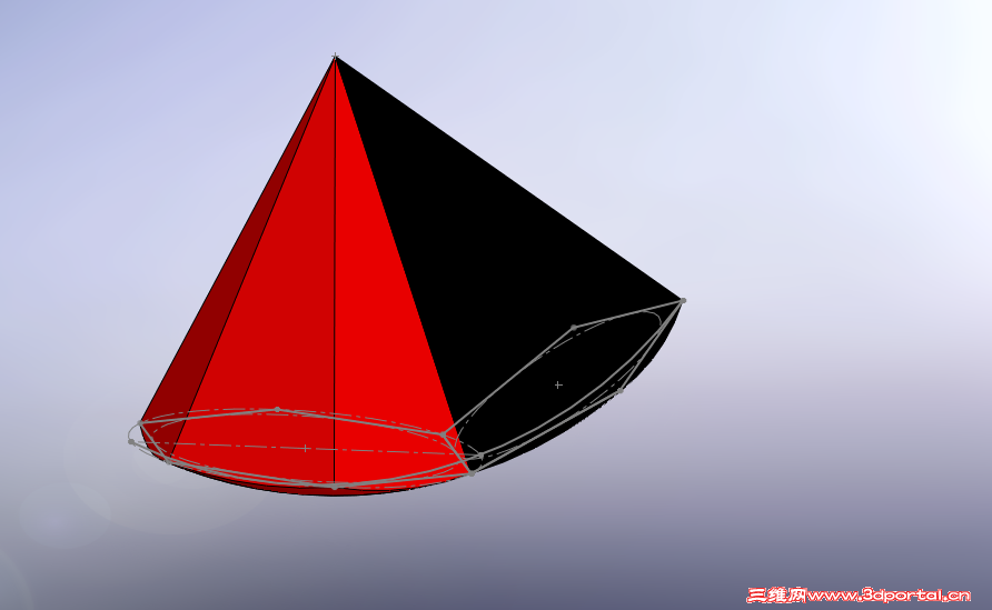

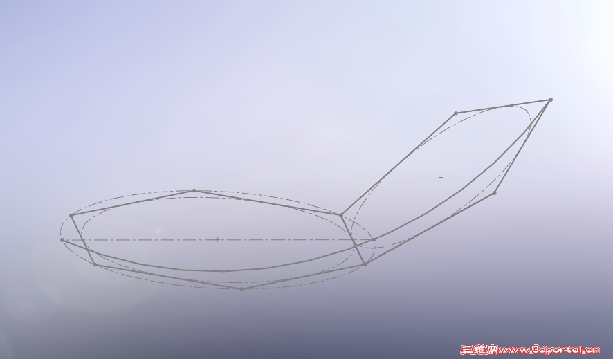

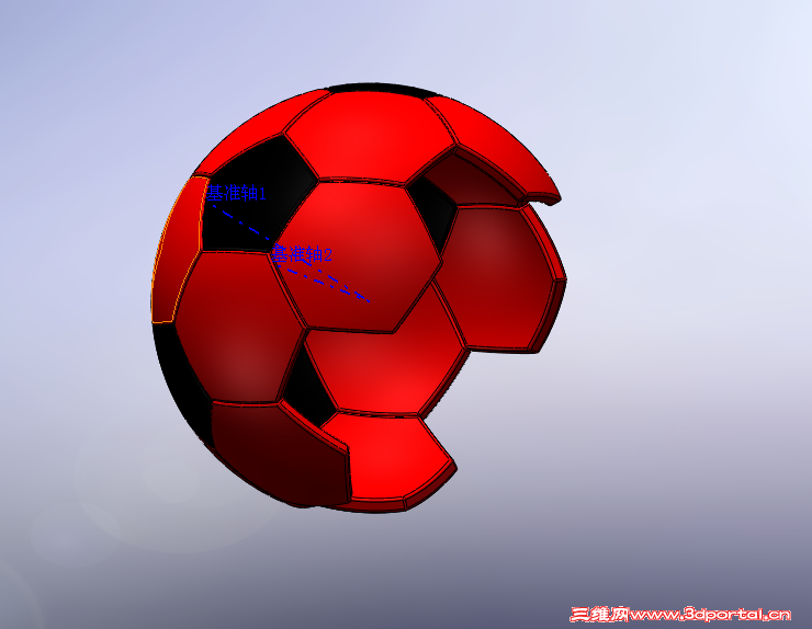

大致步骤就是这样
