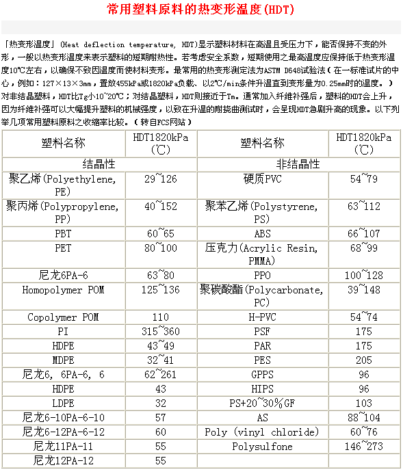

塑料的热变形温度都是在一定的载荷下测得的,给你搜了一点资料。

 楼主| 发表于 2008-6-17 08:57:55 | 显示全部楼层 来自: 中国广东深圳
谢谢各位...可是楼上的那个资料里面PA6的感觉有点问题吧.才不到100度?
发表于 2008-9-10 20:48:46 | 显示全部楼层 来自: 中国广东深圳
还有PBT应也不只66度吧。

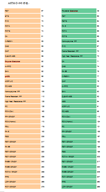

发表于 2008-9-13 10:59:58 | 显示全部楼层 来自: 中国福建泉州
上面的图看不是很清楚啊) N2 u4 Z; Z  b7 o- t8 |
怎么办?
