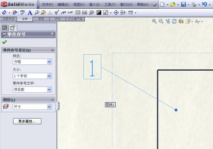

发表于 2008-6-23 09:24:30 | 显示全部楼层 来自: 中国河南郑州
装配图里的序号,不知你的数字“2”是什么类型的标注啊!

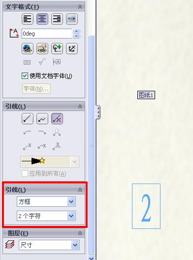

发表于 2008-6-23 09:28:22 | 显示全部楼层 来自: 中国河南郑州
插入注解,选择注解之后,左侧你会看到如图所示:
