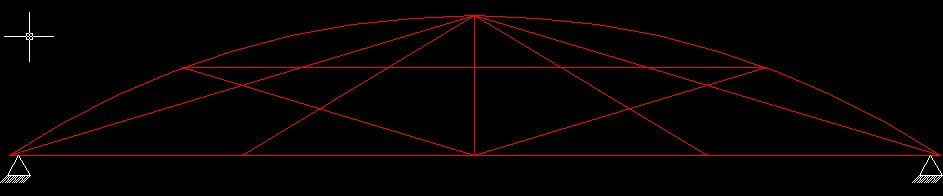

大跨度走桥的钢结构如何做?请高手指点!
* \1 L9 U% x" [1 n# g20米长的钢结构走桥,桥宽1.5米,中间无任何支撑,由于重量很大不知道该如何做结构,才能保证其强度和刚度。请高手指点,可以的话给个附图看看。谢谢!!

“大跨度走桥的钢结构如何做”若是制作,按图施工。若是设计,“20米长的钢结构走桥,桥宽1.5米,中间无任何支撑”,钢结构的设计除主梁外,最重要的就是要加支撑来增强主梁的强度和刚度,这是节约材料、降低成本的重要途径,如果仅用主梁不加支撑只能是耗费大量钢材。

发表于 2008-6-18 10:52:35 | 显示全部楼层 来自: 中国江苏常州
你的意思是两头可以有支撑# ^8 `- i: G* {; j
中间没有????
5 G, e$ F& ]- q0 F好办啊
% b% X6 W5 q) p你看见桁架了吗?吊车可以吊那么重,不就是走几个人吗?
发表于 2008-6-18 11:48:54 | 显示全部楼层 来自: 中国山西太原
回复 3# 的帖子
桁架有型钢支撑,吊车的箱梁中间有筋板支撑,桥梁的箱梁中间也有钢板支撑。

发表于 2008-6-23 20:23:51 | 显示全部楼层 来自: 中国福建泉州
“20米长的钢结构走桥,桥宽1.5米,中间无任何支撑。”桥面最好设计成弧形桥面,结构大体如下图所示,每个交叉点都必须焊接牢固。
# F$ c4 B3 C1 d) A+ }) E(因本人无桥梁设计经验,下图结构仅供楼主参考,不承担任何责任。
