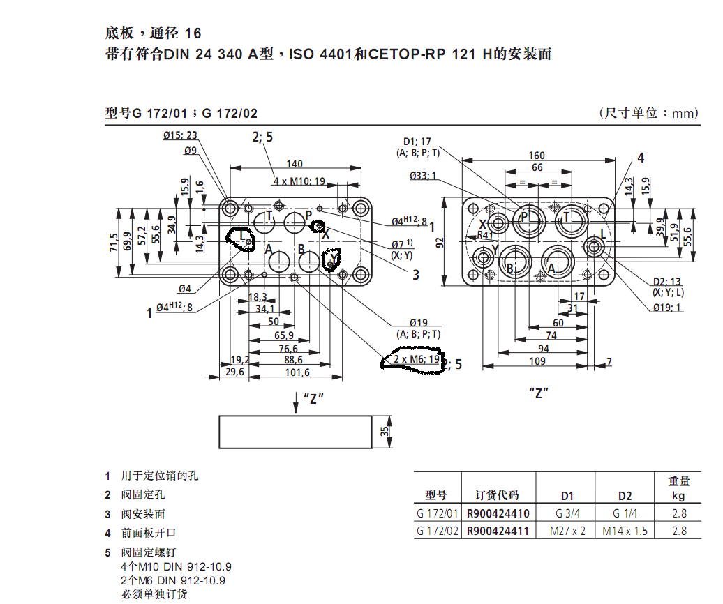

请问阀板上L ∮4的孔是干什么用的 这个接先导控制油么 那x口接什么啊 " u  D! h+ i6 b. h4 I% A5 G
还有2个M6的螺纹孔是干什么的 不是已经有定位的销孔了么* \2 Y( Z9 M1 q- w9 y
向大家请教

L口是先导泄油口  w8 ~% \' E, i' a+ T
X口是控制油口
  o6 h9 l% C- i. F2 ~- ]8 b在电液换向阀里都不开孔,即阀块不用开孔
# _" `# u( k5 b! V4 ^% W# m2XM6是安装螺钉孔啊,一定要的啊,这是阀的安装螺钉孔,还有四个螺纹4XM10

L口是先导泄油口 可以直接接回油 还是接什么地方啊 这个有什么例子可以看么

L口泄油口是必须直接回油箱的。所有用L表示的油口都是必须直接无背压回油箱的。像马达、比例阀一样的
