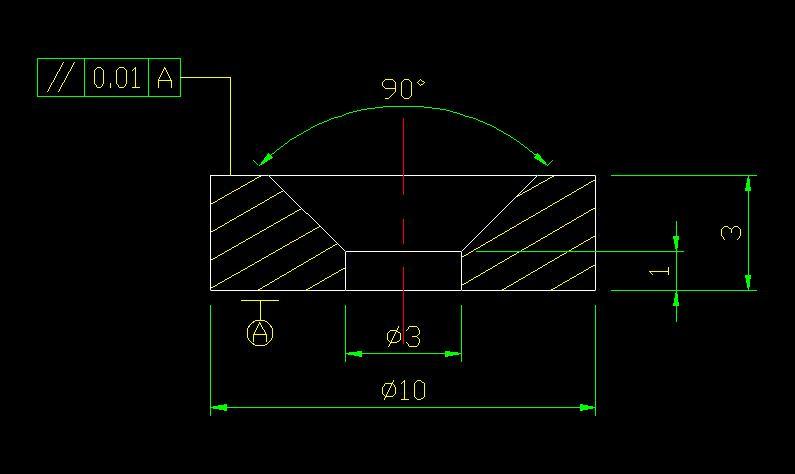

GB/T1182-1996《形状和位置公差 通则、定义、符号和图样表示法》中就是加上你说的,总共4种:线对线、线对面、面对线、面对面。
7 R4 d( I3 c2 ?: D8 k8 \( ]
: t$ G6 A/ Z$ x4 O5 H……等于零,好像是不对的吧。
发表于 2008-6-17 10:01:55 | 显示全部楼层 来自: 中国福建福州
指两平面或者两直线平行的程度,指一平面(边)相对于另一直线(边)平行的误差最大允许值。

平行度是指给定要求的平面或中心线与基准平面或中心线的平行度要求,面对线的平行度其实与线对面的平行度是一样的,只不过一个是以为线基准,一个是以面为其准。
& ~! A7 I0 n5 R7 y0 M8 ~) n公差是允许尺寸的变动量,如硬度、温度、压力、尺寸等是绝对值,没有正负的概念,区别于偏差是代数值。不带正号的正值仍然是代数值,而绝对值只能用一个单纯数字表示,不能加任何符号,也没有省略任何符号,偏差必须以带“+”号或“—”号表示,“+”号或“—”号不能省略,而公差则不能随便加“+”号或“—”号。“+”号表示完工的尺寸必须大于基本尺寸。而公差值的大小是表示加工的难易程度,公差值大,表示易加工,公差值小表示难加工。
9 {! [$ G7 s; [0 K* E& `所以"公差是允许尺寸的变动量,是绝对值,可以大于零或等于零"是不正确的!

平行度一般指线对线、线对面、面对线、面对面四类,楼主说得对。! e$ |. A* c( E
“公差是允许尺寸的变动量,是绝对值,可以大于零或等于零”前面说的对,后面的公差可以等于零是错的,公差是不能为零的。在GB/T1800.3--1998标准公差数值表中最小的公差值是尺寸至3mm、IT1的值是0.8μm 。2 h( r. r2 k4 J# l+ J8 n4 c5 Q
基本偏差值可以为正、负和零。
