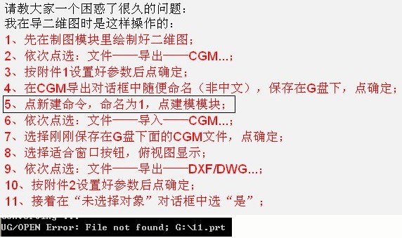

请教大家一个困惑了很久的问题:
% k& U8 k& q6 m7 K5 [我在导二维图时是这样操作的:. T3 T. b2 V$ }) z
1、先在制图模块里绘制好二维图;8 x) F; \) K3 B, F7 ~$ ^3 T
2、依次点选:文件——导出——CGM...;$ f: ~; ]" p0 g  z/ ^

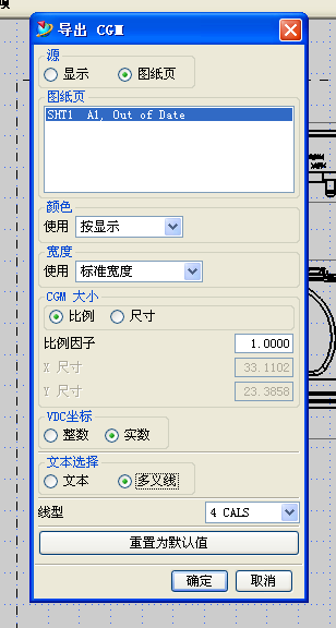

3、按附件1设置好参数后点确定;
  {7 L4 \2 k: c/ U4 C4、在CGM导出对话框中随便命名(非中文),保存在G盘下,点确定;8 w. P$ r4 U. _( n2 f3 t& X  _+ {# p
5、点新建命令,命名为1,点建模模块;# g7 Y- f! z/ f4 S) V
6、依次点选:文件——导入——CGM...;  o8 N) f9 o- i6 p7 C0 @1 `
7、选择刚刚保存在G盘下面的CGM文件,点确定;6 V) _) |7 s8 M9 a3 S$ k4 ?
8、选择适合窗口按钮,俯视图显示;

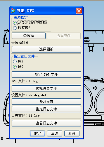

0 s+ ?% G0 G5 V7 m9、依次点选:文件——导出——DXF/DWG...;
1 M% X, D  t1 n/ v4 l8 \10、按附件2设置好参数后点确定;5 k& O+ y5 g0 h) ~& Z$ S  P
11、接着在“未选择对象”对话框中选“是”;3 Y* l  }& V' [+ x& B

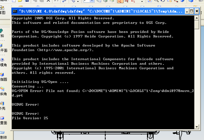

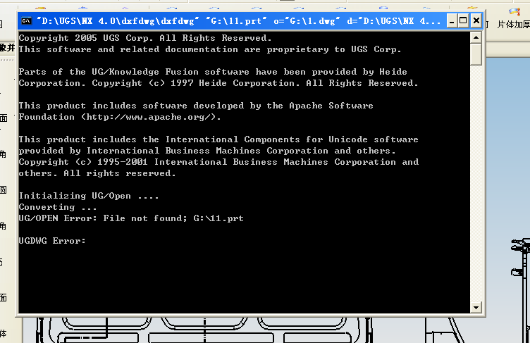

  o, L. P6 I& a/ G/ F* m过程就是这样,然后就弹出(仅闪了几秒就回到了工作界面)如附件3的DOS对话框;) C/ G& s7 |) d! W
不知是什么原因???$ j! d# p+ f: a$ Q% g% ^/ Z! h
本UG是4.0版本的,安装了translate的。
; ^( p' i2 N* [( j( n
; T6 _  d" b6 ~4 c请个位大师不吝赐教~~  q+ K) O4 D  ?
谢谢!!!
7 j3 G/ k8 v) w! V9 i顺祝各位工作学习皆顺心~~~
! X, A6 j: t* J0 `6 M& a7 {+ }$ }! u- y4 s
[ 本帖最后由 qiaoxin 于 2008-6-17 10:52 编辑 ]

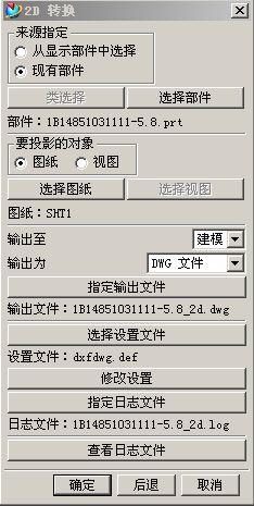

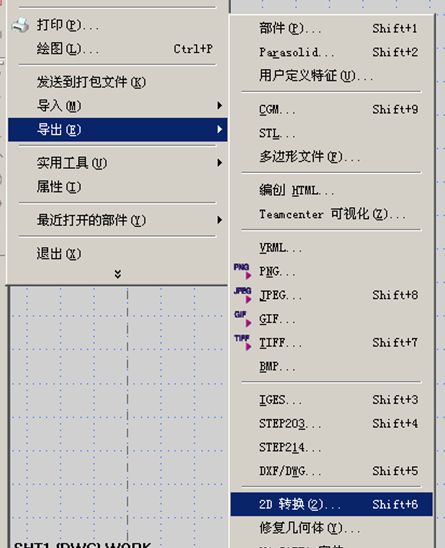

搂主,在第二步的时候,不要选择“导出-dxf/dwg”,选择“导出--2d转换”在2d转换对话框中选择要转换得目标格式“dxf or  dwg”,指定输出的文件名,注意所有的操作必须在英文目录下完成,搂主导出cgm是不是想解决转换格式后字体的问题啊,是不是可以省去第一步阿?!附图如下: 1.jpg 3.jpg

 楼主| 发表于 2008-6-18 08:59:16 | 显示全部楼层 来自: 中国重庆
wodeshijiejjliu是说直接用2D转换工具么?我试了一下,问题不在这里啊~仍然报错~

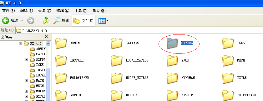

发表于 2008-6-18 11:28:52 | 显示全部楼层 来自: 中国山东淄博
看看你的UG4.0安装目录下有没有,DXFDWG文件架?+ _/ A& f  H3 _& J% g
我估计是没有吧!0 Q) @8 ~: Z  z9 r! ~1 ^
可能缺少NX4.0文件转换包!
0 `  L, y: p- O! H3 i6 S要是没有我给你发!
阿帕奇 + 3
 楼主| 发表于 2008-6-18 12:24:53 | 显示全部楼层 来自: 中国重庆
是这个文件夹么?
8 e: a4 q7 j( O, t我看了哈,有哒~1 c2 a  G8 N. V; H# }8 i
还会是什么原因呢?
9 g. g; s) P; L8 K6 x7 C0 [% D我找了黑多资料都找不到了~( V5 G2 H0 E4 X5 u- r& f
仍然谢谢你了~

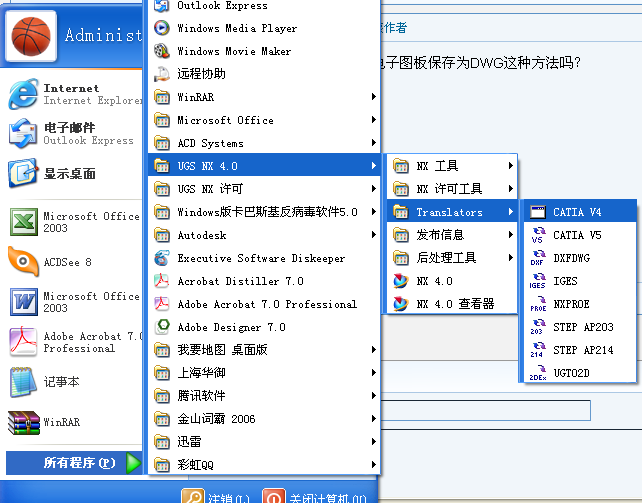

发表于 2008-6-19 14:57:21 | 显示全部楼层 来自: 中国广东梅州
楼主是没装2d转换的吧8 b2 d. K3 x* k1 y) n' s8 v
- }6 W# s' }3 O( ?启动ug安装盘之后,在安装ug的 那个界面选择最下面的: t3 S5 `5 S$ R4 ^) ^% r  a
- s& f+ s$ `+ G3 y
ug translator,安装之后,转换 才能成功
发表于 2008-6-19 15:03:07 | 显示全部楼层 来自: 中国上海
附件中.(图纸页)上显示SHTF A1 ,Out of date    但我的UG上没有显示Out of date,             Out of date词性及解释 # c8 e6 K1 W, i/ b9 `
是过时的, 废弃的【化】 过期的; 过时的,   不知道你的文件是不是什么是过期或已经损坏了,
 楼主| 发表于 2008-6-19 15:34:30 | 显示全部楼层 来自: 中国重庆
谢谢两位的回复。% w% ^! O, [" N5 z
不过我在提问时就说了是安装了stranslator的呀。
! `/ S- D* S1 y- G! d另外如果是过期的话,那为什么重新画个简单的矩形块仍然出现上述错误呢~~~$ w$ p2 D# A) T7 I7 _6 x
急盼高手解决~~/ t! t6 q5 {) c
发表于 2008-6-19 16:23:45 | 显示全部楼层 来自: 中国山东淄博
建议你重装一遍!最好单独装转换文件,一共有8个!

 楼主| 发表于 2008-6-19 17:30:09 | 显示全部楼层 来自: 中国重庆
我刚刚重新装了一次translator,还是用不起啊~
/ H/ E! i( C# F4 {我看了哈,程序里有8个translator文件啊~如图~~
, f. n5 v( X1 Y4 A对不起,我电脑里没有装电子图板,所以没有试楼上那种方法~~
1 g- J3 n- I$ x3 }3 r' n6 p" [谢谢~~

8 c$ W3 b0 e  F7 W* I- q楼上的跟楼主都没有找到关键所在
# z' \5 \( h5 z1 o$ ^# p问题很简单:& H% |+ }$ U1 h) p6 q7 ^. c1 w4 T; B
有没发现新建的这个文件没保存呀..UG不保存文件它当你不存在或者没修改的$ [4 F% d# @4 o5 C: K7 Y  j2 B) u
