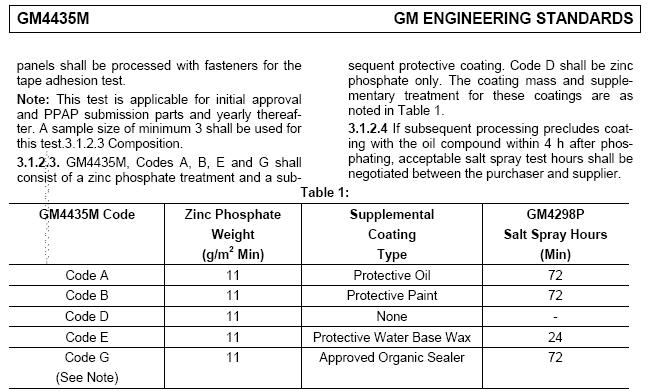

发表于 2009-4-11 10:33:01 | 显示全部楼层 来自: 中国浙江温州
磷化最多能做中性盐雾试验多少小时?24小时可以吗?
发表于 2009-4-11 12:29:29 | 显示全部楼层 来自: 中国浙江舟山
磷化层的防腐蚀能力是很差的,如果在没有其它填充的情况下只有1个小时的盐雾就有红锈了,附图中是美国通用公司关于磷化后不同的填充物的耐盐雾试验能力.现在一般都用表面封闭剂来提高耐盐雾试验能力.
